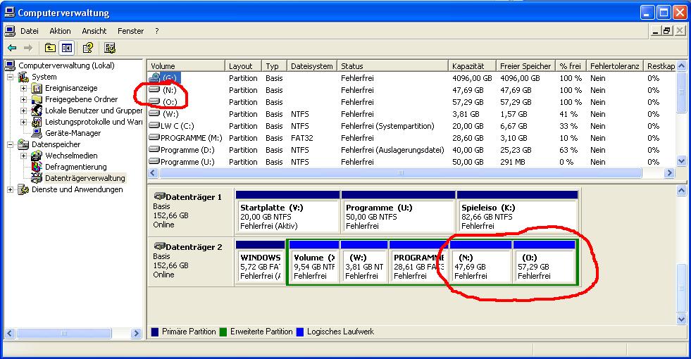

Danach dann dritte angeklemmt und und die anderen beiden ab und versucht zu starten. Was sofort auffiel war, Win 98 ist sofort Problemlos durchgestartet, aber ohne das der Bootmanager wie normal gewohnt kam. Konnte aber problemlos auf die Daten der beiden FAT32 Partitonen zugreifen. Also wieder alle Platten angehängt und nochmal versucht zu starten, diesmal lief CHKDSK nicht an und es startete durch. Leider musst ich da festellen, das ich auf alle Partitionen (2x Fat32 und 4x NTFS)der 3. Festplatte keinen Zugriff hatte. Nach Neustart waren die beiden Fat 32 wieder da. Nach testen der Festplatte mit Spinrite, wobei keine Fehler gefunden wurden, konnte ich dann immerhin auf 4 Partitionen zugreifen, aber leider auf 2 NTFS Partitionen, mit den wichtigen Daten nicht. Sie werden zwar angezeigt, es kommt aber immer die Meldung: Auf XX:\ kann nicht zugegriffen werden. Die Datei oder das Verzeichnis ist beschädigt.
In der Datenträgerverwaltung werden sie als fehlerfrei, aber ohne Dateisystem NTFS angezeigt.
Gibt es eine aussichtsreiche Möglichkeit, die Daten der beiden Partitionen wieder Herzustellen?

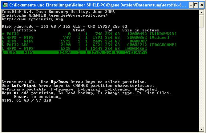

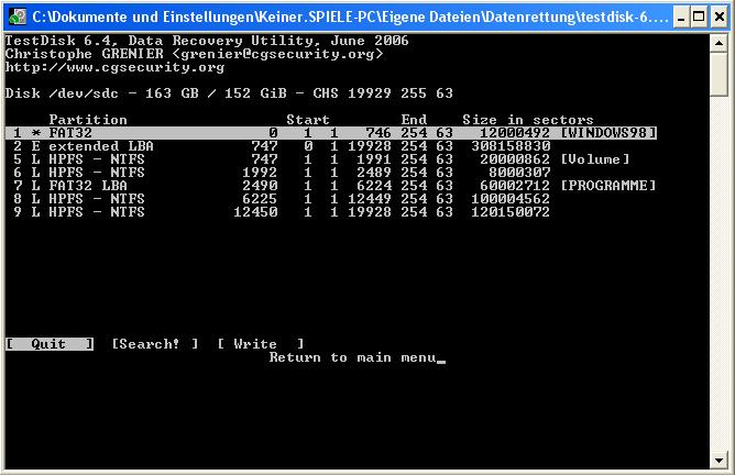

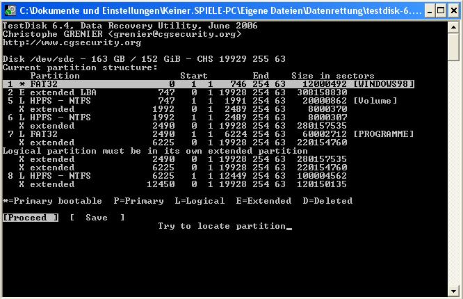

Ausser Spinrite und Testdisk (nur Analyse, da ich davon sonst keine Kennung habe) hab ich bisher noch nichts weiter versucht. Als Anhang mal Screens von Testdisk, vielleicht kann ja einer mehr mit anfangen. Bin für jeden guten Ratschlag dankbar.

Bei dir sehe ich auch einen Fehler in der Partitionstabelle.
Es kann nur eine erweiterte Partition geben in der sich die logischen Laufwerke befinden.
Testdisk korrigiert die Partitionsstruktur aber bereits nach bestätigen bei Proceed.
Die Partitionsstruktur hat aber allein keinen Einfluß auf die Daten.
Für eine Diagnose des Dateisystems könntest du mal die logischen Laufwerke der Reihe nach markieren und p drücken ob deine Daten oder eine Fehlermeldung angezeigt wird.
Teile es mit.
Zurück kommst du mit q für quit drücken.
Sind auf diesem Screen die letzten beiden Partitionen.
https://www.computerbase.de/forum/attachments/test2-jpg.55455/
Teile es mit.
Viele Grüße
Fiona
