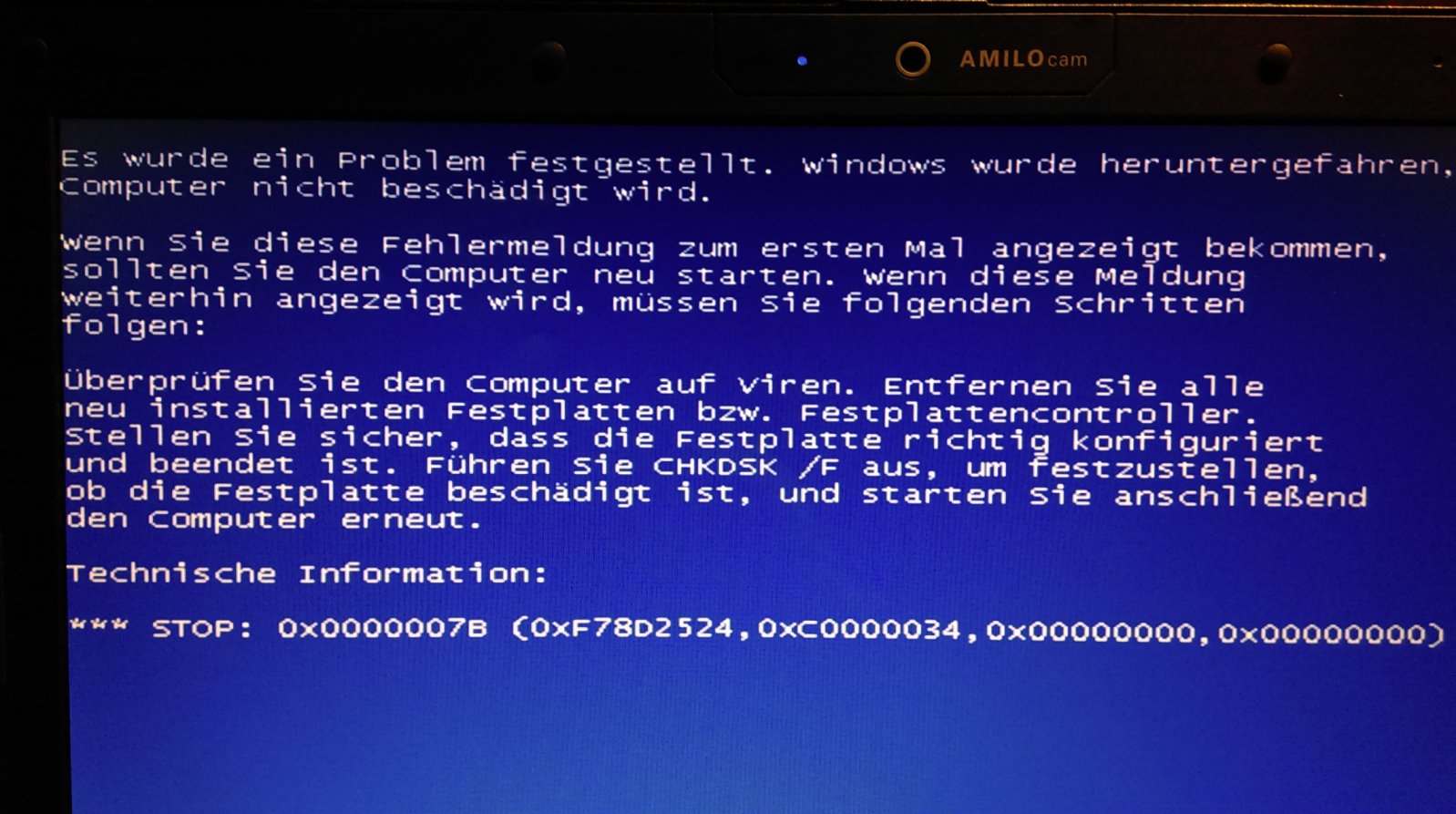

habe einen älteren Laptop von einem Bekannten hier und habe VISTA formatiert um XP(SP3) zu installieren (Rechner geht nicht ins Netz!). Bekomme während der Installation einen Blauen Bildschirm (s. Foto).
Kann jemand zu dem Problem was sagen?

womit installierst du Windows XP ? mit der CD oder mit Stick ?
Das Problem kenne ich auch. Das liegt meistens daran, dass im ISO Image von Windows XP meistens die SATA Treiber noch nicht mit eingebettet sind. Also entweder ein aktuelleres Image verwenden oder ein neues erstellen und die Treiber mit einbetten. Zumindest hat mir bei meinem Laptop vor ein paar Jahren (2009) diese Vorgehensweise geholfen.

ElektrikerMax hat recht.
Da fehlen Treiber, vermutlich für das DVD Laufwerk.
Um das zum laufen zu bringen muss man sich eine custom installations CD mit den entsprechenden Treibern zusammenbasteln.
ElektrikerMax hat das Problem identifiziert - SATA-Treiber einbetten auf dem Installationsdatenträger, dann sollte es klappen.
du kannst auch im Notebook-Bios von SATA auf IDE umstellen, dann geht es auch ohne SATA-Treiber.

Im BIOS kann man nichts verändern. Die SATA-Treiber sind nicht verfügbar.
AMILO Notebook Li 3710

Ich habe nach dem SATA-Treiber nur auf der Fujitsu-Siemens-Seite gesucht. Bekommt man den woanders und wie kann ich den identifizieren?
