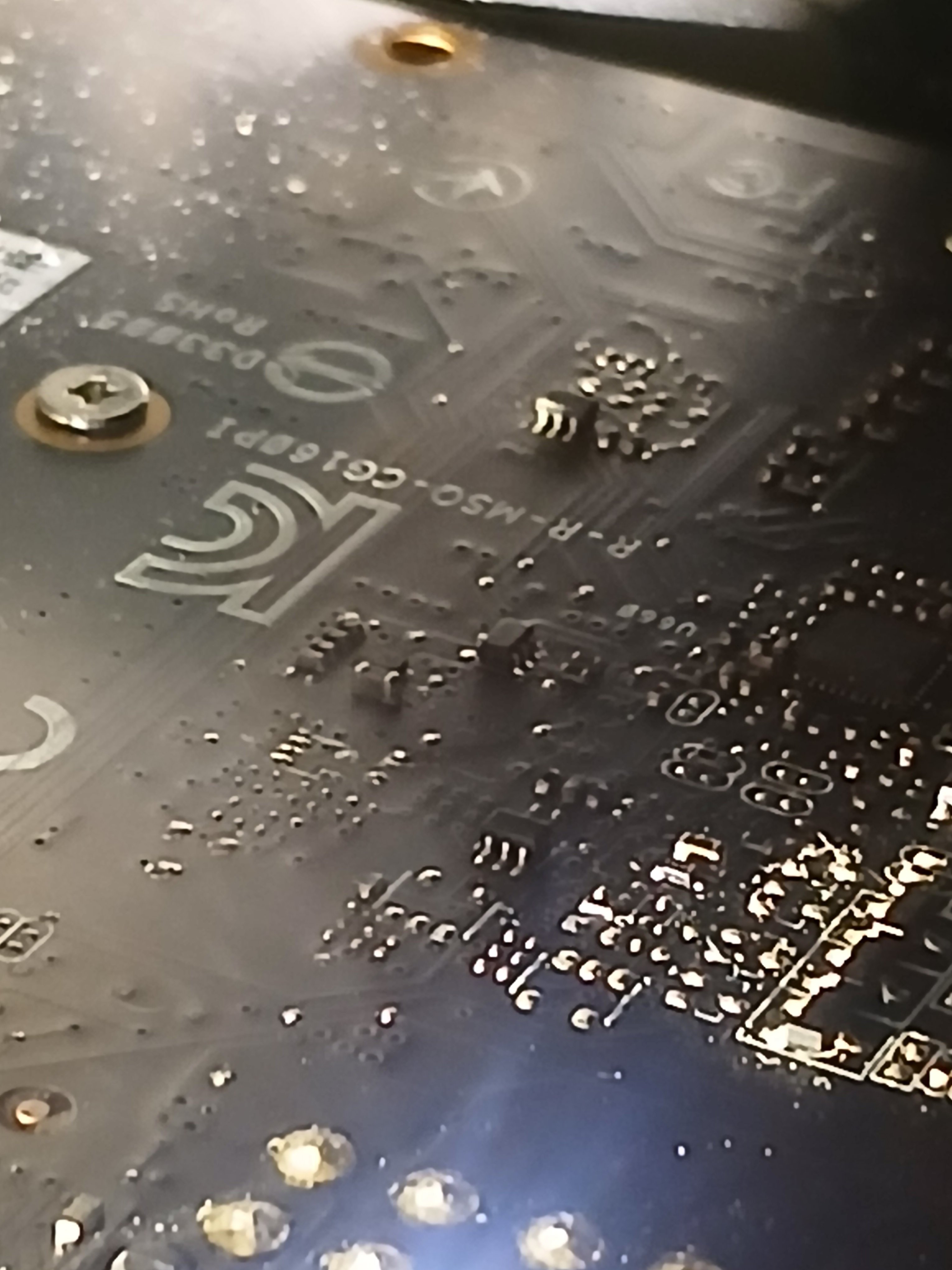

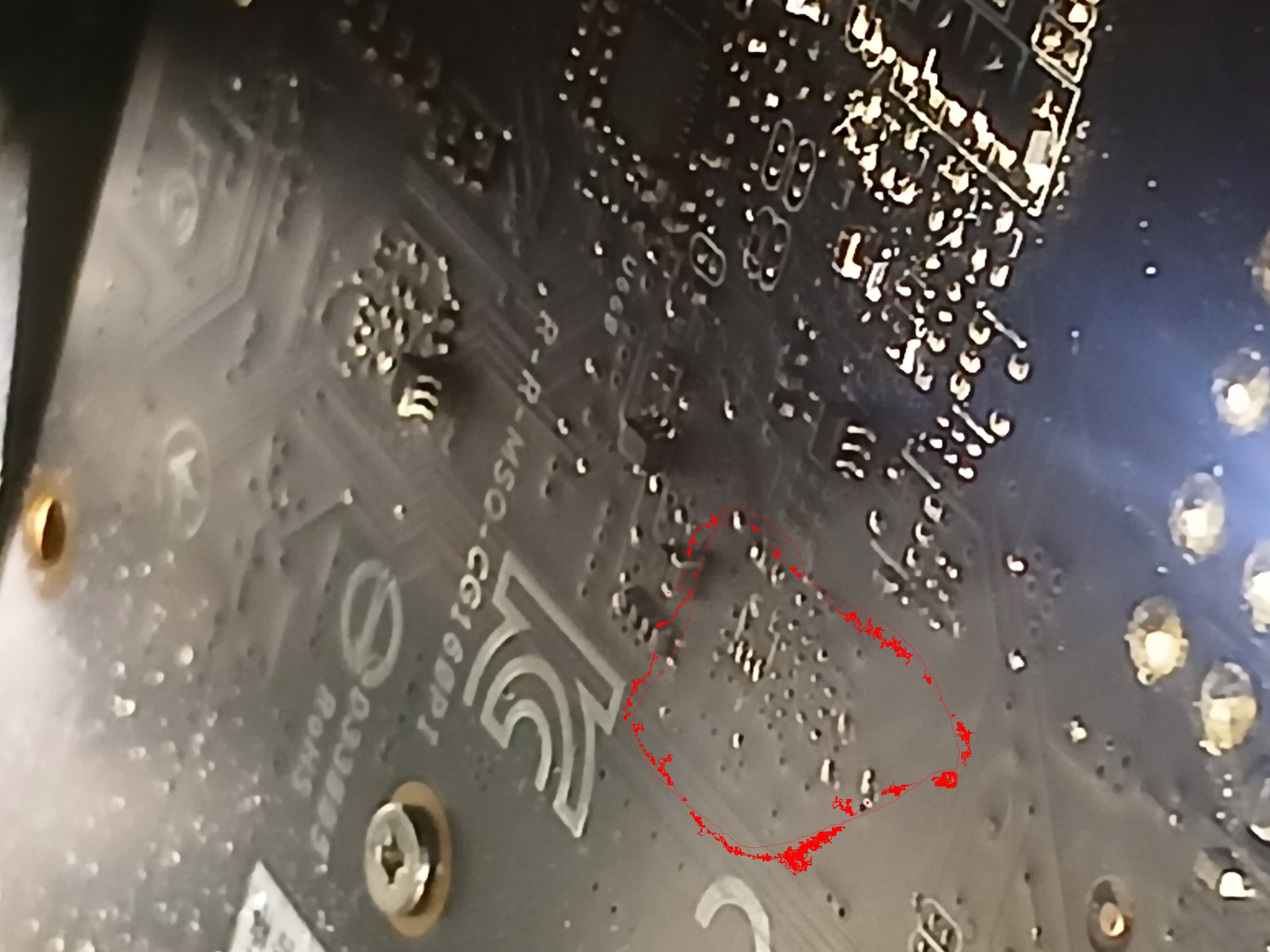

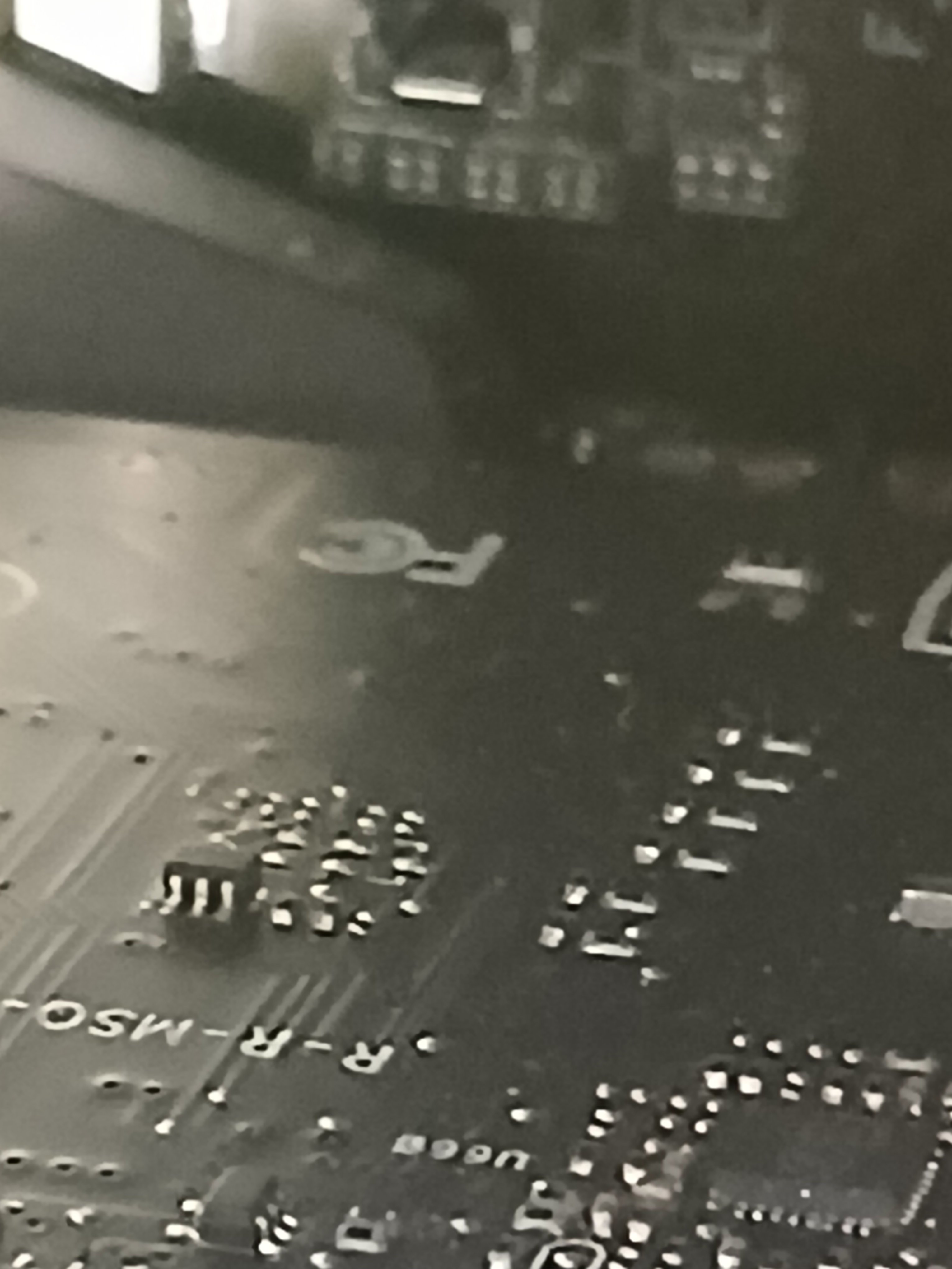

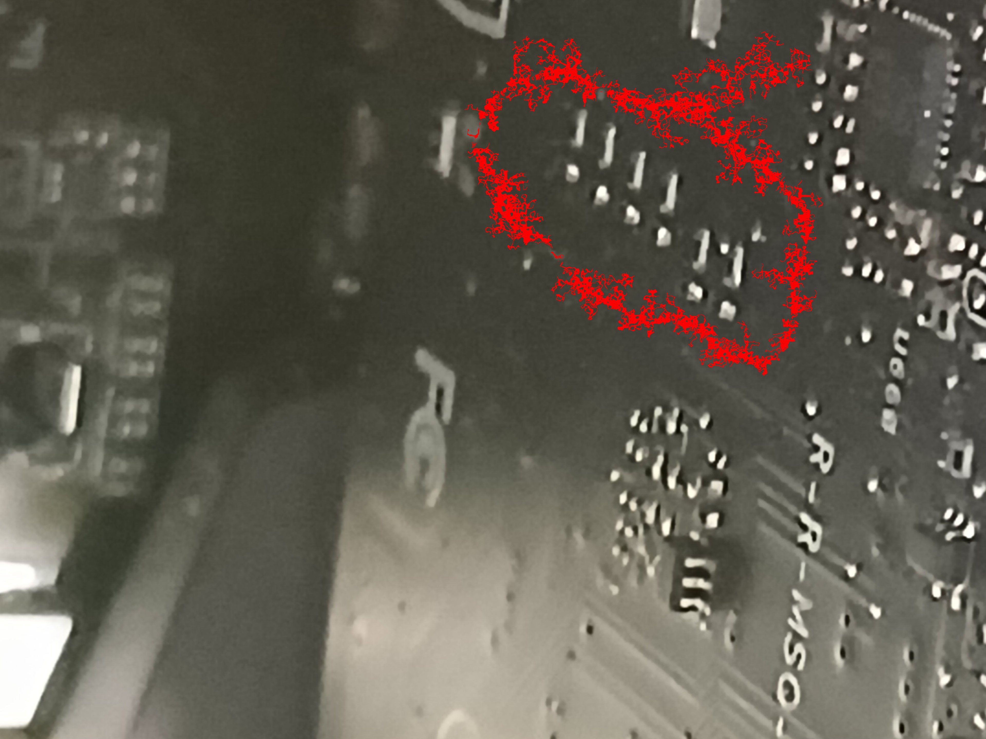

ich habe mir eine RTX 2070 Turbo 8G von EVA(aufbereitet) geholt. Auf der Rückseite habe ich jetzt festgestellt, dass vllt. winzige Elektronikteile fehlen bzw. abgerissen sein könnten. Ich bin mir da aber nicht so sicher. Konkret geht es mir um die Stellen, auf denen gelötet geworden zu sein scheint, aber sich konkret kein Chip befindet. Ich habe die betreffenden Stellen eingezeichnet. Wie seht ihr das?

Tach auch, also Frage vorneweg läuft die Karte? Denn Vollbestückung der Platine ist je nach Variante nicht nötig um die Funktion zu gewährleisten.
Sprich da fehlt nix, es ist nur in dieser Variante nicht von nöten.
Desweiteren sitzt da keiner und lötet in der Produktion, sondern der Prozess ist automatisiert und so werden auch nicht benötigte Pads mit Lötmittel benetzt.
Reaktionen: Rabitt44, AndyMutz, FR3DI und 4 andere
Für mich sieht das relativ normal aus um ehrlich zu sein.

Ich habe sie eingebaut und sie funktioniert, meine Befürchtung war nur, dass dann vllt. die Karte nicht hochgenug takten kann, oder es Probleme bei den Lüftern gibt.
Die Karte wird in dem von EVGA versprochenen Bereichen takten. Wie gesagt, nicht in allen Varianten muss die Karte voll bestückt sein.
Als Beispiel kann man hier auch Mainboard VRM nehmen. Der Core i3 läuft auf dem low bugded board mit 3 VRM Phasen genauso wie auf dem HighEnd FullOpt Mainboard mit 12 VRM.
Kurz gesagt alles im grünen Bereich und somit i.o.

Unwahrscheinlich. Wenn in dem Bereich mehrer Teile fehlen würden, würdest du das nicht nur an etwas fehlender Perfomance merken.

Stimmt zwar nicht, aber hast recht das es für den Normalfall keinen unterschied macht.
Btw das sind ja so wie es aussieht nicht mal irgendwelche unbestückten Pads sondern einfach die Rückseiten von Through-hole Komponenten.
