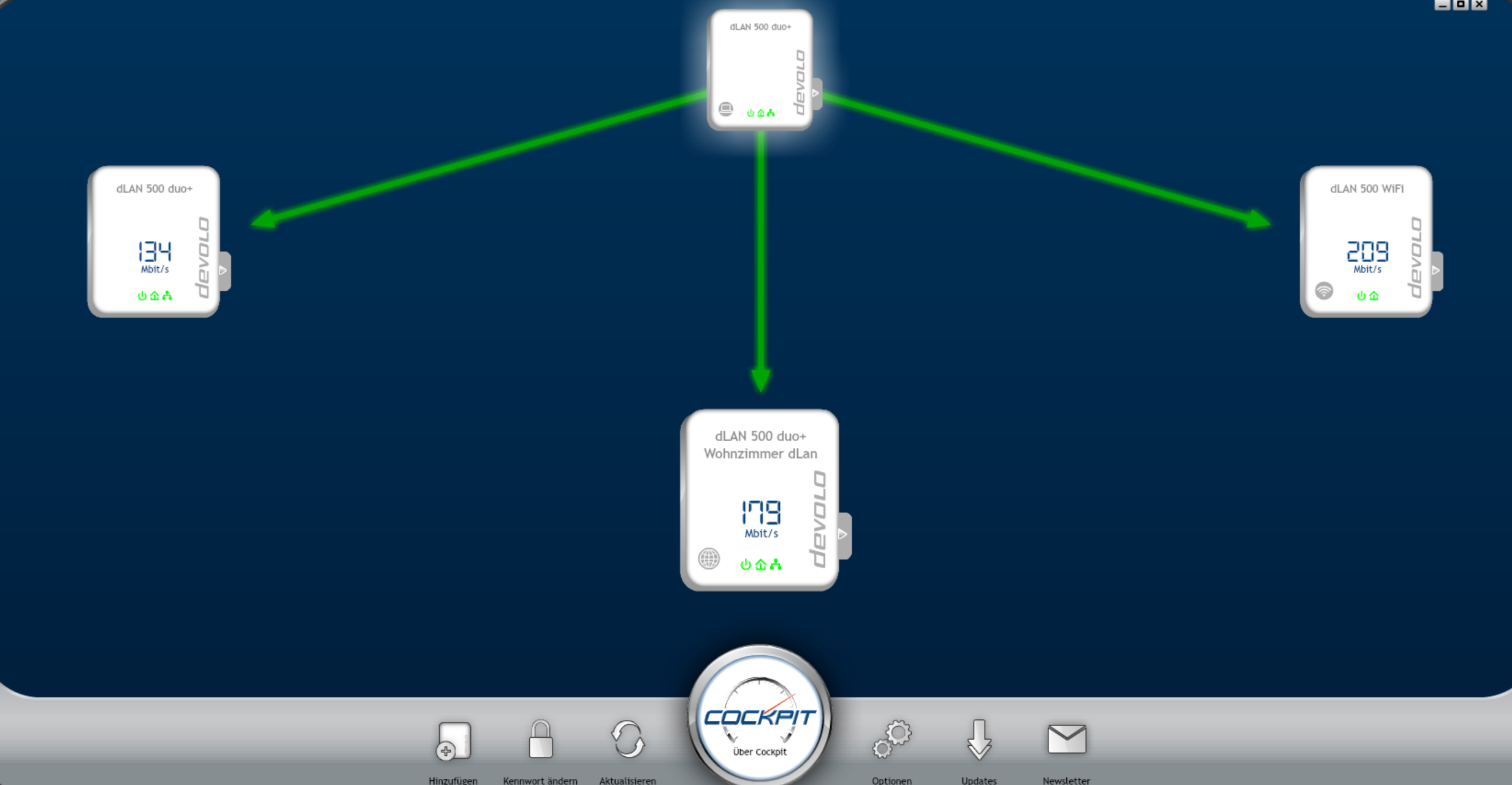

Kommen wir nun zu meiner Frage: Wir wohnen nun schon seit einer ewtas längeren Zeit in einem Eigenheim. Die Internetverbindung läuft zwar, doch nicht ganz so wie wir uns das vorstellen. Das Setup ist Folgendes: Wir beziehen unsere Bandbreite über die "TV-Kabelverbindung" (Ich bin mir nicht ganz sicher ob das der richtige Ausdruck ist. An diesem Anschluss hängt das Telefon, der TV und unser Modem (Cisco EPC3925). Bei dem Modem haben wir die Wlan-Funktion ausgeschalten, das wurde uns so geraten, man solle ein leistungsfähigeren Wlan-Router daran hängen, was für eine stabilere Wlan-Verbindung sorgen soll. Das haben wir auch getan. An diesem Cisco-Modem hängt also ein Asus RT-N66U, welcher das ganze Haus mit Wlan versorgt. Daran geht dann nochmal ein Kabel zur Steckdose, für unser Powerline-Netzwerk (Devolo dLan-Geräte). Damit sind die 3 Desktop-PCs mit dem Internet verbunden. Leider Gottes sind aber die Räume mit diesen 3 Desktops in einer anderen "Stromphase" (bei diesem Begriff bin ich mir nicht ganz sicher, sie gehen quasi über eine andere Sicherung) und ich habe mir sagen lassen dass das zu einer erheblichen Verlangsamung des Powerline führt.
Nun kommen wir aber zum eigentlichen Problem. Wir haben ein Angebot, welches eigentlich 125 Mbit/s DL und 8 Mbit/s UL beinhaltet. Wenn ich meinen Laptop direkt an das Modem anschliesse oder an den Wlan-Router, dann komme ich auch problems (fast) auf diese Zahlen. Nur sieht die Realität etwas anders aus. Mit den Desktop-PCs kommt man wenns hoch kommt auf maximal 30-35 Mbit/s DL, auf dem Wlan-Netzwerk wenn man direkt vor dem Wlan-Router steht auf 40-45 Mbit/s DL. Ich denke mal dass da irgendwas schiefläuft.
Nun haben wir uns schon mehrere Lösungsansätze überlegt, welche aber vielleicht in den Augen eines Profis wenig Sinn machen, deshalb bitte ich um Evaluation dieser Ideen.
Idee 1, Drahtlos: Ich habe mir dieses Monsterding von Asus RT-AC5300 angesehen, und dabei kam mir der Gedanke, dass man sich einfach einen solch ultrastarken Router holt und dann die Desktop-PCs mit leistungsfähigen Wlan-Adaptern ausstattet.
Idee 2, Ethernet ziehen: Ich bin mir nicht sicher, wie geeignet und wie aufwendig diese Lösung ist, aber vielleicht könnte man mithilfe eines Elektrikers durch die Leerrohre mit den Stromkabeln darin die Zimmer mit den Desktop-PCs mit Ethernetkabeln verbinden, welche direkt vom Router ausgehen.
Idee 3, Kabelanschluss "spalten": Bei dieser Idee bin ich mir nicht ganz sicher ob dass überhaupt möglich wäre, das ist nur ein (vermutlich etwas lächerlicher) Gedankengang von mir. Man würde den Kabelanschluss "spalten, so dass der bestehende immer noch den TV und das Telefon mit dem Netz verbindet, aber einen anderen Teil des Kabels zu einem der 3 Desktop-Zimmer umleiten, dort das Modem und den Router platzieren, den einen Desktop direkt damit verbinden und die anderen 2 Destkop-PCs mit Powerline verbinden (was vllt. helfen würde da sie dann in derselben Stromphase wären).
