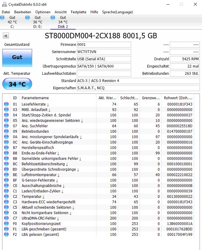

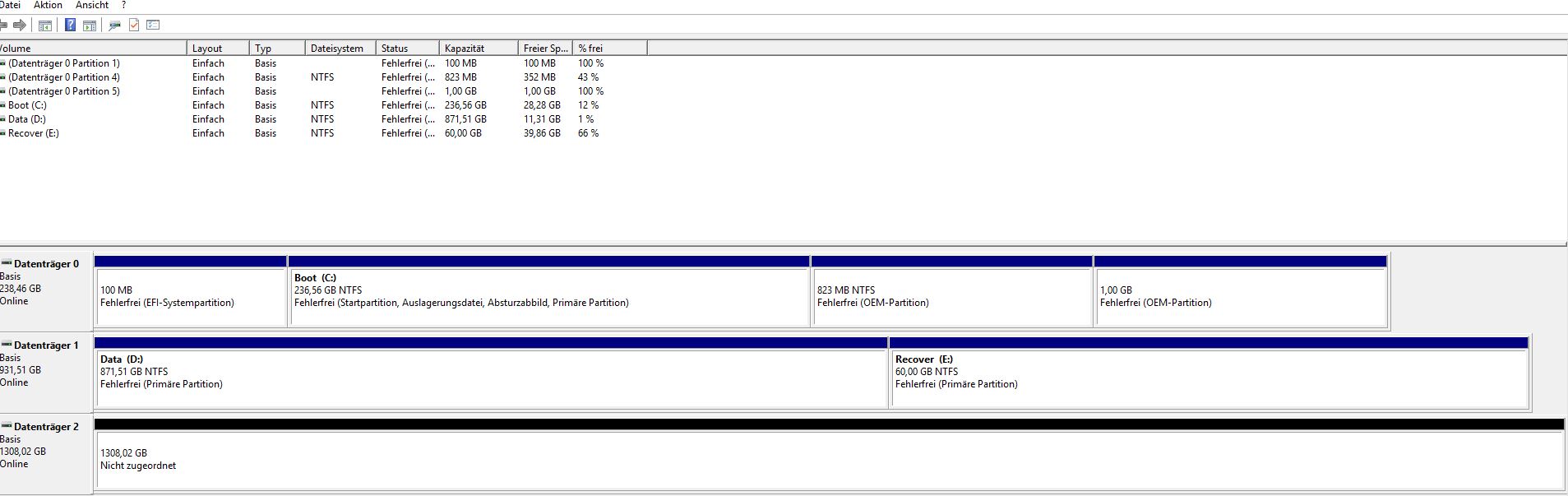

auf meiner 8 TB, die ich als externe Sicherungs-HD verwende, hatte ich eine Partition mit 8 TB. Nachdem eine Sicherung fehlschlug, habe ich mit chkdsk die Platte überprüft. chkdsk hat sich aufgehangen. Danach habe ich mit "clean" die Platte neu initialisiert. Nun werden in der Datenträgerverwaltung nur noch 1308 GB angezeigt. Ich habe einmal von gpt nach mbr und wieder zurück konvertiert, ergebnis bleibt 1308 GB. chkdsk läuft nun prima durch, aber eben nur mit 1308 GB...crystal disk zeigt nach wie vor 8 TB an. Wo könnten die verschollenen 6,5 TB verblieben sein und wie kann ich wieder darauf zugreifen?

genau das habe ich gemacht, der Screenshot Datenträgerverwaltung zeigt die Festplatte nach dem einrichten der GPT HDD direkt nach dem diskpart clean befehl. ich habs auch dreimal gemacht, dreimal mit dem gleichen ergebnis. noch eine andere idee?

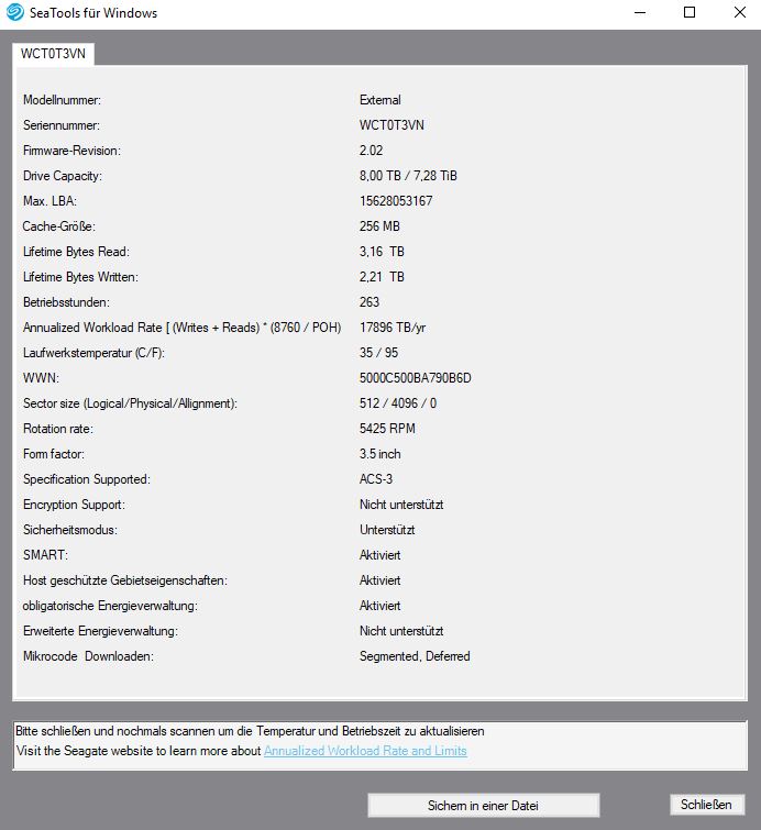

seatools nabe ich gefunden, ich muss aber zugeben, dass ich die erweiterten tests nicht verstehe. beim kurztest sagt seatools jedenfalls 100% fehlerfrei. bei den basisinfos werden ebenfalls 8 TB angezeigt.

So ist es, die Platte selbst ist nicht das Problem, CrystalDiskInfo zeigt die Kapazität ja auch korrekt an. Die alten USB2 Gehäuse und Dockingstations können aber fast alle nicht mit so großen Kapazitäten umgehen, selbst die ersten mit USB3 hatten damit teils Probleme, da kann ein FW Update helfen, sonst muss man sich ein neuen kaufen und sollte dabei auf intern SATA 6Gb/s achten, um kein total veraltetes Modell zu bekommen.
