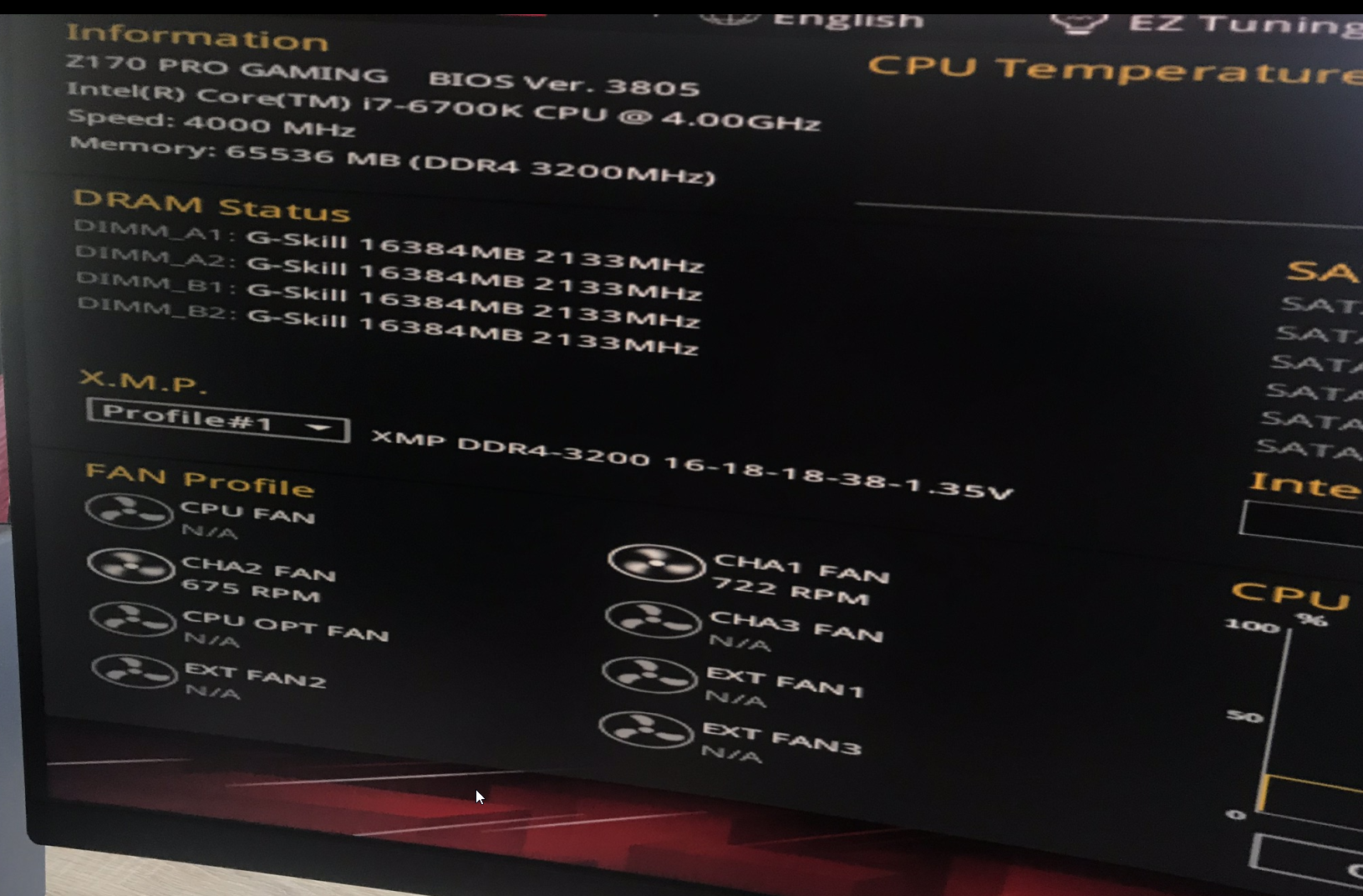

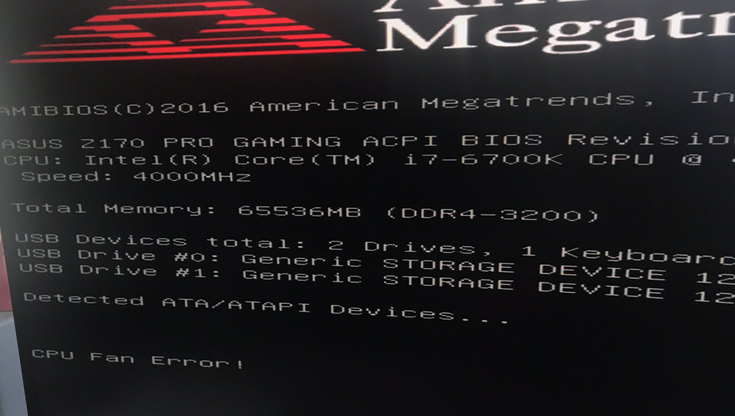

seit ein paar Wochen bekomme ich beim Booten immer die Meldung "CPU Fan Error !".
Ich habe nichts verändert, mein CPU Lüfter (Arctic Freezer 13) läuft und läuft auch deutlich schneller, wenn ich die CPU z.B. mit Prime95 stark belaste.
Der Connector sitzt auch fest im CPU_Fan Anschluss des Mainboards Asus Z170 Pro Gaming.
CPU ist ein Intel i7-6700K.
Kann man an Hand dieser Infos sagen, was das Problem ist?
Ist evtl. eine Art Info-Sensor des Lüfters defekt? Der Lüfter selbst arbeitet ja noch und die Geschwindigkeit wird auch geregelt.

Moin,
eventuell liegt hier ein Defekt vor.
Besteht die Möglichkeit, einen der Gehäuselüfter mal testweise anzuschließen?
Sollten die im Bios auch keine Werte ausgeben ist wohl der Anschluss auf dem Mainboard defekt.

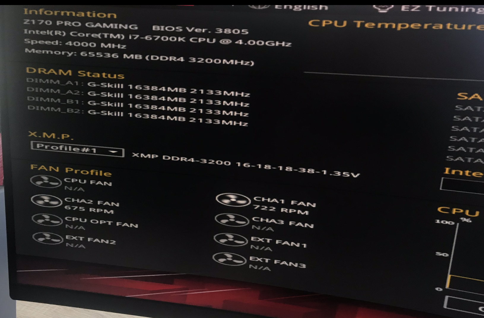

Im 2.Bild ist der CPU-FAN mit N/A ausgewiesen - also nicht angeschlossen bzw keine Rückmeldung über Drehzahl. D.h. nochmals Stecker und Kabel prüfen; vielleicht steckt der Stecker auch nur daneben. Kann natürlich auch ein Defekt innerhalb des Lüfters sein.
Danke für den guten Tipp! Wenn ich einen Gehäuselüfte bei CPU_Fan anschließe, dann sehe ich die Drehzahl. Ist also vermutlich irgendeine Sensor-Einheit in meinem Arctic Freezer 13 defekt, oder?

Ins BIOS gehen dann "advanced Mode" dann "Monitor" dann bei "CPU Fan Speed" auf "ignore" setzten

Der Lüfter gibt keine Drehzahl an das Mainboard weiter. Entweder ist das Kabel defekt oder im Lüfter etwas.
Oder du hast ein Verlängerungskabel oder Splitterkabel. Hier nachschauen, dass der Lüfter an dem Anschluss angeschlossen ist, der 4 Pins hat. Überprüfen, ob im Kabel auch kein Pin eingedrückt ist.
Würde es ansonsten beim Hersteller reklamieren.
