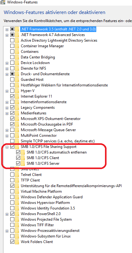

Das bei dir in den Windowsfeatures angeklickt? Daran lag es letzens bei mir, dass bei Client der Haken nicht gesetzt war! Nach update auf 1809!
Das 30 Jahre alte SMB 1 Protokoll wurde nicht ohne Grund deaktiviert. Das strotzt nur so von kritischen Sicherheitslücken. Wenn es Geräte gibt die das voraussetzen, dann sollte man sich langsam Gedanken machen die zu ersetzen.

Mein Post bezog sich auch auf die Aussage von Viper1982, der ja das kaputte Protokoll wieder aktiviert hat. Um das pauschale Nachmachen zu verhindern, konnte man das so nicht stehen lassen.
Dann sage mir aber auch wie ich sonst auf mein NAS komme!:-) Und es nur beim meinem Laptop deaktiviert wurde, am Heim PC war es immernoch aktiviert! Auch nach dem Update auf 1809, nichtmal die NAS Software hatte Zugriff aufs NAS!
Ganz einfach. Nas auf smb2/3 aufrüsten. Oder damit leben, ein potenzielles Ziel von malware Tür und Tor geöffnet zu haben
