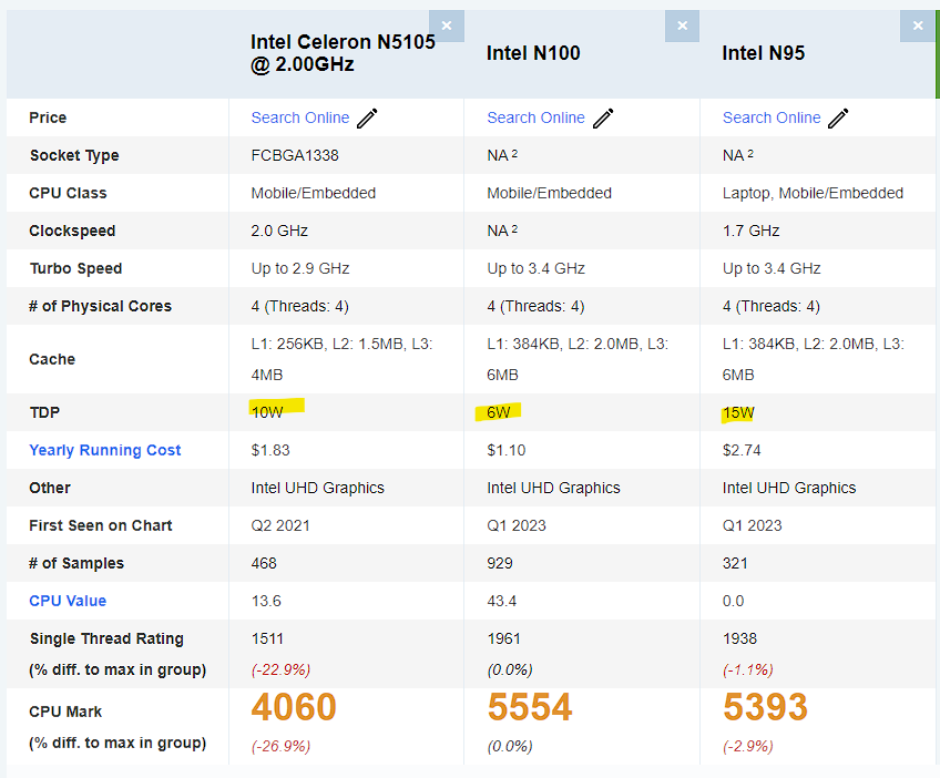

Ich habe aber gerade vom neuen Terramaster F2-424 und dem UGreen DXP 2800 gehört. Die haben beide zwar jeweils nur 2 M.2 Slots (wisst Ihr warum, d.h. liegt das an Limitierungen der CPU?), aber deren Prozessoren (N95 bzw. N100) sind deutlich neuer als der N5105 im Asustor. Es hieß, dass die bald der neue Standard werden könnten und die anderen großen Hersteller evtl. in absehbarer Zeit neue Modelle mit diesen Prozessoren rausbringen könnten. Das ist aber bislang reine Spekulation. Deshalb hänge ich an der alten Frage: Lohnt es sich zu warten oder besser jetzt kaufen? Ich bin noch nicht richtig schlau geworden, ob der N95/N100 wirklich deutlich besser ist als der N5105. Mir ist vor allem Effizienz wichtig, also nicht unbedingt reine Leistung, sondern eher geringer Stromverbrauch bei normalem Betrieb mit Leistungsreserven, wenn man sie mal braucht. Habt Ihr dazu eine Meinung?
Die Frage ist wie viele Platten und welche du verbrauen möchtest. Denn die Platten hauen da zum Teil richtig rein. Und was nicht an ist, spart am meisten Strom.
TDP sagt auch nix darüber aus, was die CPU sich dann nimmt, wenn Last da ist. N100 und N95 haben mehr Bums im Vergleich zu N5105.
Ich möchte im ersten Schritt nur eine SSD als Arbeitslaufwerk und eine größere HDD als internes Backup bzw. Archiv und eine externe HDD über USB als zweites Backup verwenden. Die HDDs sollen die meiste Zeit stillstehen.
Genau - mir ist nicht klar, was die TDP über den Stromverbrauch im "wahren Leben" aussagt und wieviel die Mehrleistung des N95/N100 ausmacht. Der N95 scheint mir aber gegenüber dem N5105 nicht so ein großer Sprung, der N100 aber schon.

Es gibt einen deutlichen Leistungszuwachs mit den N-Prozessoren - eher beim N100. Das da oben hört sich allerdings nicht wirklich so an, als wenn Du wirklich viel Leistung brauchst. Knackpunkt bei den meisten fertigen NAS-Systemen ist sowieso weniger die Hardware als die Software. Und da kann ich zumindest aus meiner Erfahrung sagen, dass Synology einfach ziemlich gut ist...
