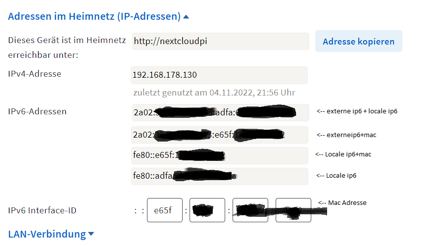

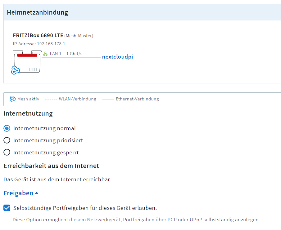

Ich habe Probleme das ganze zum laufen zu bekommen. Ich habe das Gefühl, das es entweder an einem Fehler in der Firmware des Routers liegt oder aber, das das Ganze einfach rein technisch nicht über eine O2 Sim Karte zu realisieren ist. Ich habe es jetzt lange genug probiert und mich eingelesen und komme nun leider nicht mehr weiter.
Der Router ist per LTE mit dem Internet verbunden und ich beziehe eine geteilte ip4 und meine persönliche ip6. Wenn ich nun, von einem anderen Gerät aus, diese ip6 anpinge erhalte ich keine Antwort.
Das scheint auch eigentlich schon das Hauptproblem zu sein. Liegt das an mir?
Die Fritzbox läuft mit der FRITZ!OS 7.39-98285 BETA. In der letzten stabilen 7.29 gibt es fast keine Möglichkeiten ip6 optionen zu bearbeiten. Es gibt zum Beispiel keine Möglichkeit einen anderen DNS server für ip6 anfragen einzustellen. Auch mit der alten Version erhalte ich keinen Zugriff auf mein Netzwerk. Das ist also nicht das Problem.
In der Fritzbox habe ich eingestellt das der raspberry aus dem Internet erreichbar ist. explizit über ip6. Der Raspberry ist per fester ip im Netzwerk.
Per Dyndns bekomme ich auch eine url, die dann aber leider nur funktioniert, wenn ich innerhalb des Netzwerkes bin. Auch wenn es definitiv die richtige IP Adresse ist und es eigentlich zu 100 Prozent funktionieren sollte. Wo ich das geschrieben habe, habe ich es noch mal über die myfritz.net adresse versucht. Hier auch das selbe. Bin ich im Netzwerk per Wlan oder Lan funktioniert alles. Aber von Ausserhalb habe ich keine Chance.
Was mache ich falsch.
