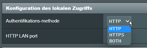

@Raijin Yeep. Ich bin jetzt etwas weiter. Ich muss den Asus Router aus meinem FB Netz mit https aufrufen. Deshalb hat es nicht geklappt. Mit https://IP-Asus-Router:[Port] geht es.
OK Schritt 2... Von außen. Geht dann auch, wenn ich der DynDNS auch ein https mitgebe.

Bzgl des HTTP/S Problems gibt es auch einen Punkt:

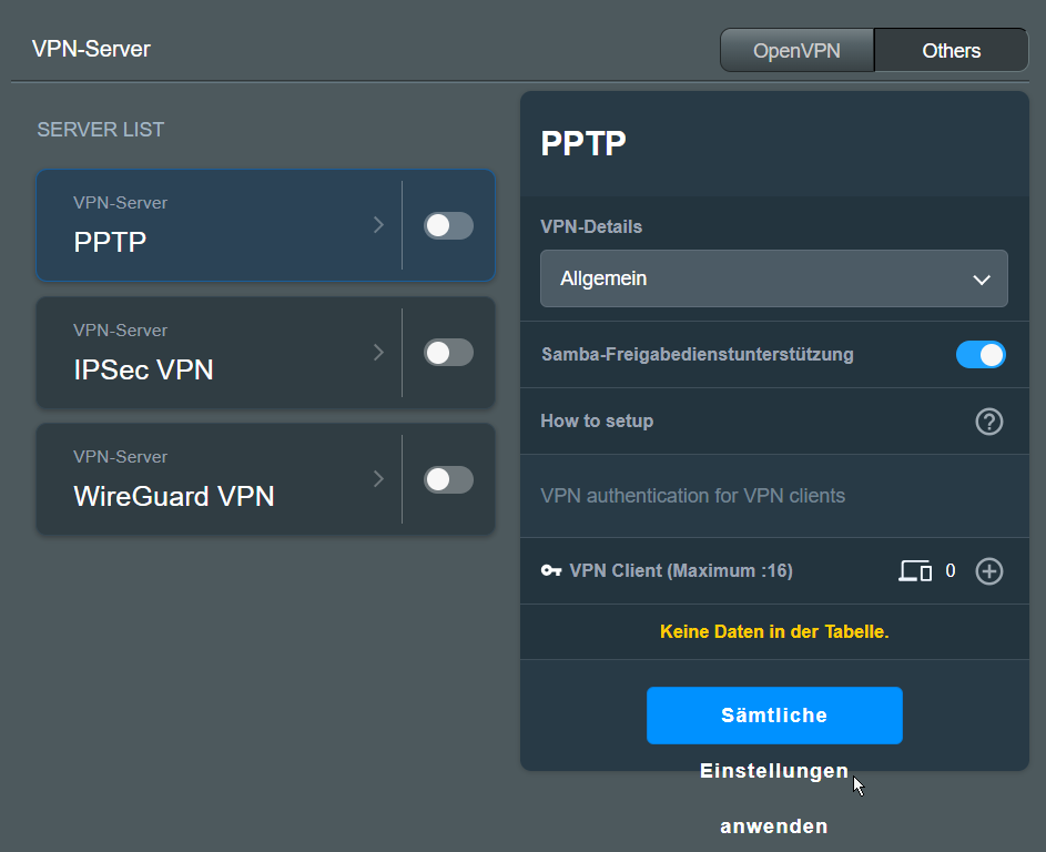

Der ASUS bietet die Möglichkeit selbst VPN Server zu spielen (genauso wie auch die Fritzbox):
Wenn du keine Merlin Firmware verwendest solltest du dort sogar die Möglichkeit für WireGuard haben.

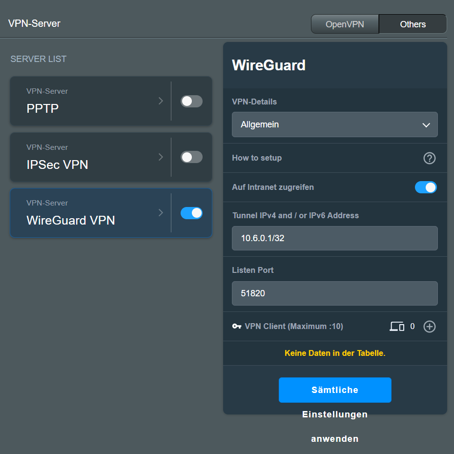

Ich nutze WireGuard und würde das nun auch im ASUS Router nutzen wollen.

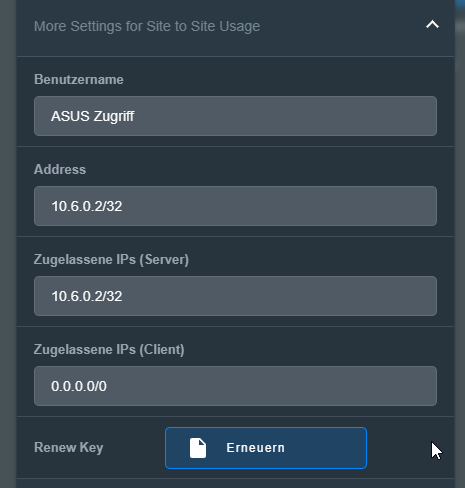

Bei Server richte ich mir also einen Client ein und bekomme ja dann einen QR Code.
Wenn ich mir die Inhalte angucke, dann sind das komische IP Adressen:
Wenn ich nun mit dem Handy die WireGuard Verbindung herstelle, dann kann ich aber nix im Asus aufrufen.
Habe wohl noch einen Denkfehler. Da die FB ja das WAN des Asus ist... komme ich da überhaupt direkt auf den ASUS via WireGuard?
Nein. Bei Server richtest du dir einen Server ein.
Den Port (im Beispiel 51820) musst du dann in der FritzBox auf deinen Asus weiterleiten.
Dann kannst du dich von extern mit einem WireGuard Client mit der ext. IP deiner Fritzbox und dem Port 51820 in die VPN deines Asus einwählen und hast Zugriff auf alle Geräte im Fritz- und im Asus Netz, so als wärst du direkt lokal mit dem Asus verbunden.
Ergänzung dazu: 51820 ist der Standard-Port für Wireguard. Um in der Fritzbox dafür eine Portweiterleitung einrichten zu können, muss der Wireguard-Server der Fritzbox zwingend ausgeschaltet sein, weil die Fritzbox diesen Port sonst selbst nutzt und nicht weiterleiten wird - es käme ggfs auch eine Fehlermeldung beim Einstellen der PW.
Alternativ ändert man den Port für den Wireguard-Server im Asus und kann diesen in der Fritzbox weiterleiten - unabhängig davon ob die Fritzbox selbst einen aktiven Wireguard-Server hat oder nicht. Dabei würde ich das normalerweise so machen, dass der Server-Port im Asus selbst auf Default bleibt, aber in der Portweiterleitung macht man dann eben extern: 51821 -> Asus: 51820
Reaktionen: SaxnPaule und vocaris

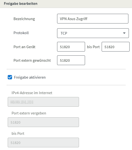

@SaxnPaule Ja habe mich falsch ausgedrückt. Klar richte ich einen Server ein.
Und ja. Ich habe in der FB ein Weiterleitung auf den Port 51820 erstellt.
Aber es klappt trotzdem nicht.
Als Externer Port muss ja der 51820 gesetzt werden, denn da "hört" der Asus drauf.
Als Zielgerät (sieh man im Screen Shot nicht) wird der ASUS Router gewählt, der im FB Netz ja ein IP hat.
Port am Gerät bin ich mir jetzt unsicher... Habe mal den gleichen genommen.
@vocaris Das sieht soweit richtig aus.
Port extern ist stets der Port, auf dem die Verbindung von außen reinkommt. Port am Gerät ist der Port, an den eben diese Verbindung weitergeleitet werden soll. Üblicherweise sind beide identisch, also eine 1:1 Weiterleitung. Betreibt man jedoch mehrere Geräte, die den gleichen Port nutzen - zB zwei Wireguard-Server (mal von der Sinnhaftigkeit abgesehen), geht das so natürlich nicht mehr, weil Portweiterleitungen eindeutig sein müssen und nicht auf zwei Ziele aufgeteilt werden können. Der zweite Server benötigt extern dann einen Alternativport, kann am Gerät aber weiterhin den Standardport verwenden, auch wenn man den Port am Gerät natürlich auch auf den Alternativport setzen könnte. Das mag ich persönlich aber nicht, weil man am Gerät selbst dann nicht mehr mit einer "Standardinstallation" arbeitet, sondern explizit Änderungen machen muss. Je nach Server-Anwendung ist das unter Umständen auch gar nicht möglich, weil sich der Port nicht ändern lässt.
Hast du denn, wie von @Raijin angemerkt den VPN Server der Fritzbox deaktiviert?
Alternativ kannst du auch in der Fritzbox eine Weiterleitung von 51822 auf Asus 51820 machen und in deinem Client dann die WireGuard Verbindung mit 51822 herstellen.
Leite bitte auch UDP mit weiter. Ich weiß nicht, ob WireGuard per TCP oder UDP arbeitet.
Edit: Thema geklärt. Ausschließlich UDP!
https://www.elektronik-kompendium.d...rbeitet als Peer-to,, frei wählbaren UDP-Port.
