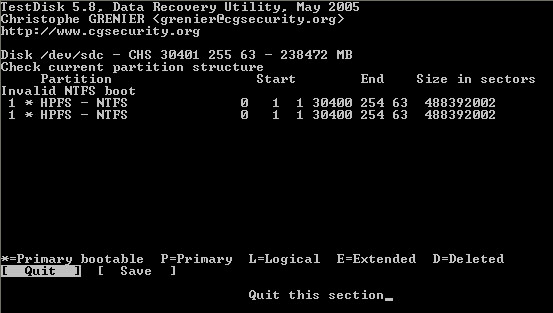

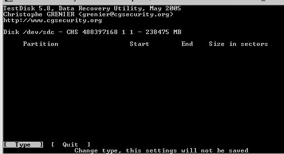

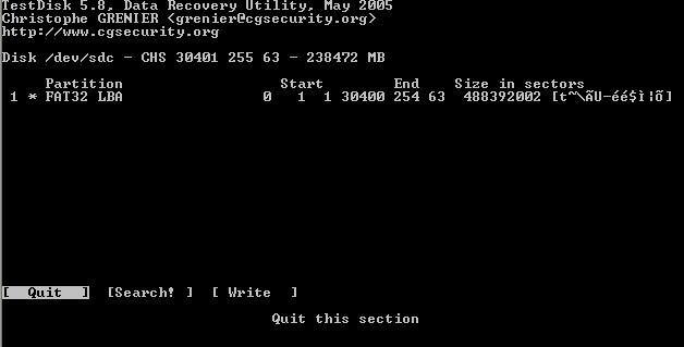

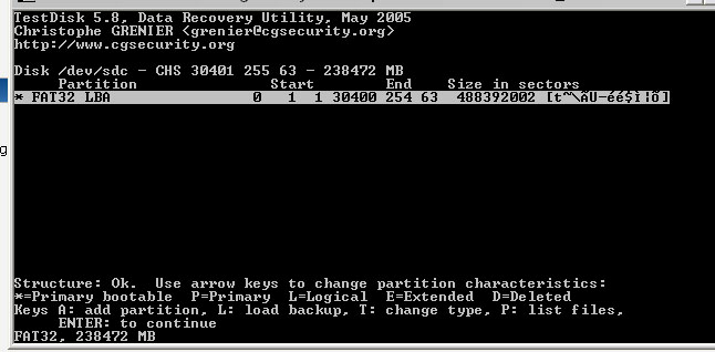

An Fiona: Du scheinst ja voll der Profi zu sein ;) Die Sceenshots, ich hab zur sicherheit drei gemacht, sind als jpeg im anhang! Wenn du mir damit helfen kannst, wär wahnsinn! ALso vielen Dank für deine Mühen!

Deine Festplatte wird auf dem ersten Bild doppelt gelistet.
Ist öfters ein Hinweis auf einen defekten Bootsektor.
Dabei wird als Dateisystem NTFS gelistet.
Ab deinem zweiten Bild wird die Partition als Fat32 LBA gelistet.
Dabei besteht das Volumen (Label) nur aus unleserlichen Zeichen.
Teile mir mal mit, wie die formatiert war (Fat32 LBA oder NTFS).
Gehe auch mal auf [Search](siehst du bei dir im dritten Bild) und lasse es laufen.
Setze mir nach Search einen Screenshot.
Viele Grüße
Fiona

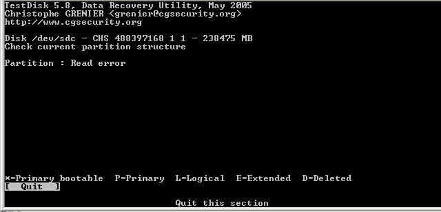

Inzwischen sagt er mir read error, wenn ich auf analyse gehe, wenn ich dann search oder quit drücke, probiert er cylinder zu analysieren, macht dabei in ca. 5 sek. einen von mahr als 488 millionen, dass heisst dauert ca. 20 jahre...
vielleicht weil ich vorhin save gedrückt habe, wie du meintest, hat er jetzt den read error!?!?

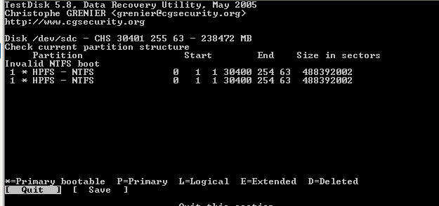

und nu? ich hab jedenfalls mal noch zwei sceenshots angehängt, dann kannst dus dir nochmal ansehen...

Deine Festplatte wird auf den letzten Bild völlig verkehrt angezeigt.
Auf deinen vorigen Bildern sind es nur 30401 Cylinder und keine 488 Millionen.
Genau dasselbe ist bei Heads und Sektors.
Vorher waren es 255 Heads pro Cylinder und 63 Sektoren pro Head.
Bei den Wert mit 488 Millionen sind es nur noch ein Head pro Cylinder und ein Sektor pro Head.
Dieses ist völlig verkehrt.
Beende mal Testdisk.
Entferne die USB-Festplatte sicher.
Starte den Computer neu.
Schließe die Festplatte erneut an.
Starte Testdisk erneut.
Teile mir mit, ob die dann richtig erkannt wird.
Gehe dann mit dem Pfeil nach rechts auf das Menü [Advanced] und [Boot].
Setze mir einen Screenshot.
Testdisk arbeitet nur lesend und nimmt keine Änderungen am Datenträger vor.
Zum Speichern im MBR, Partitionstabelle oder bei einen Versuch den Bootsektor zu reparieren muß man dies explizit mit Enter und y bestätigen.
Nimm bitte keine Änderungen vor.
Problem sehe ich auch bei der Volumenerkennung und Dateisystem.
Dort werden im Moment nur unleserliche Zeichen angezeigt.
Viele Grüße
Fiona

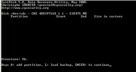

An Fiona: Die Platte hat laut anderen P4ogrammen auf jeden Fall 488mio cyls. Read error auch nach neustart nach anweisung. Jetzt bochmal die screenshots; einer davon zeigt den inhalt der festplatte unter windows explorer.

Bei dieser Festplattengeometrie wundert es mich nicht, das die Daten so aussehen.
Auch gibt es nicht so eine Geometrie.
Weiterhin wundert es mich, daß dein Computer auf dem Laufwerk überhaupt was anzeigt.
Gehe bitte mit dem Pfeil nach rechts auf das Menü [Geometry].
Gehe dann auf das Menü [Heads].
Gib dort mal Standard 255 ein.
Bestätige mit Enter.
Bestätige bei Sectors mit Enter.
Gib dort den Wert 63 ein.
Lasse bitte die Finger von Sector Size da sehr gefährlich.
Beende das Menü [Geometry] bei [Quit].
Gehe dann auf Analyse.
Bestätige bei Analyse mit Enter und setze mir einen Screenshot.
Bestätige dann nochmal mit Enter und setze mir nochmal einen Screenshot.
Wenn keine Partition gefunden wurde, kann es sein, das Testdisk anfängt zu suchen.
Teile es dann mit.
Viele Grüße
Fiona

Nach Ändern der Geometrie wird eine doppelt gelistete NTFS-Partition angeigt.
Diese hat eine andere Struktur.
Am tweiten Bildschirm wird dann deine Fat32 LBA angezeigt.
Problem ist aber, daß das Volumen (Label) auch nur aus unleserlichen Zeichen besteht.
Dieses kan auf ein Problem mit dem Dateisystem Hinweisen.
Mache daher mal zur Überprüfung deiner Daten einen Scan mit Datenrettungssoftware.
Lade dir dazu aus diesem Link die Testversion von Restorer2000;
https://www.computerbase.de/forum/threads/faq-datenrettung-testdisk-anleitung.110869/#post-1109338
Scanne damit die Festplatte (nur Festplatte auswählen) und nicht die Partition.
Überprüfe hinterher oben im rechten Fenster deine Fat32 LBA-Volumen auf den Zustand deiner Daten.
Teile es mal mit.
Viele Grüße
Fiona
