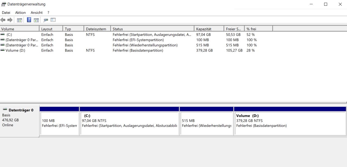

seit einer Weile habe ich einen neuen Laptop. Kürzlich habe ich eine Live Mint Usb Sitzung gestartet. Was mir aufgefallen ist, ich kann nicht mehr auf die Datenpartition (in meinem Fall D:\) zugreifen. In meinem System habe ich eine 500 GB Festplatte verbaut. 100 GB für Windows 10 (C:\) und der Rest für Programme und Daten (D:\). Die Aufteilung habe ich mal als Screenshot aus der Datenträgerverwaltung aus Windows 10 beigefügt.

Kann man eigentlich die beiden Partitionen 100 MB (Efi-Systempartition) und die 515 MB (Wiederherstellungspartition) einfach so löschen und C:\ oder D:\ zuordnen?

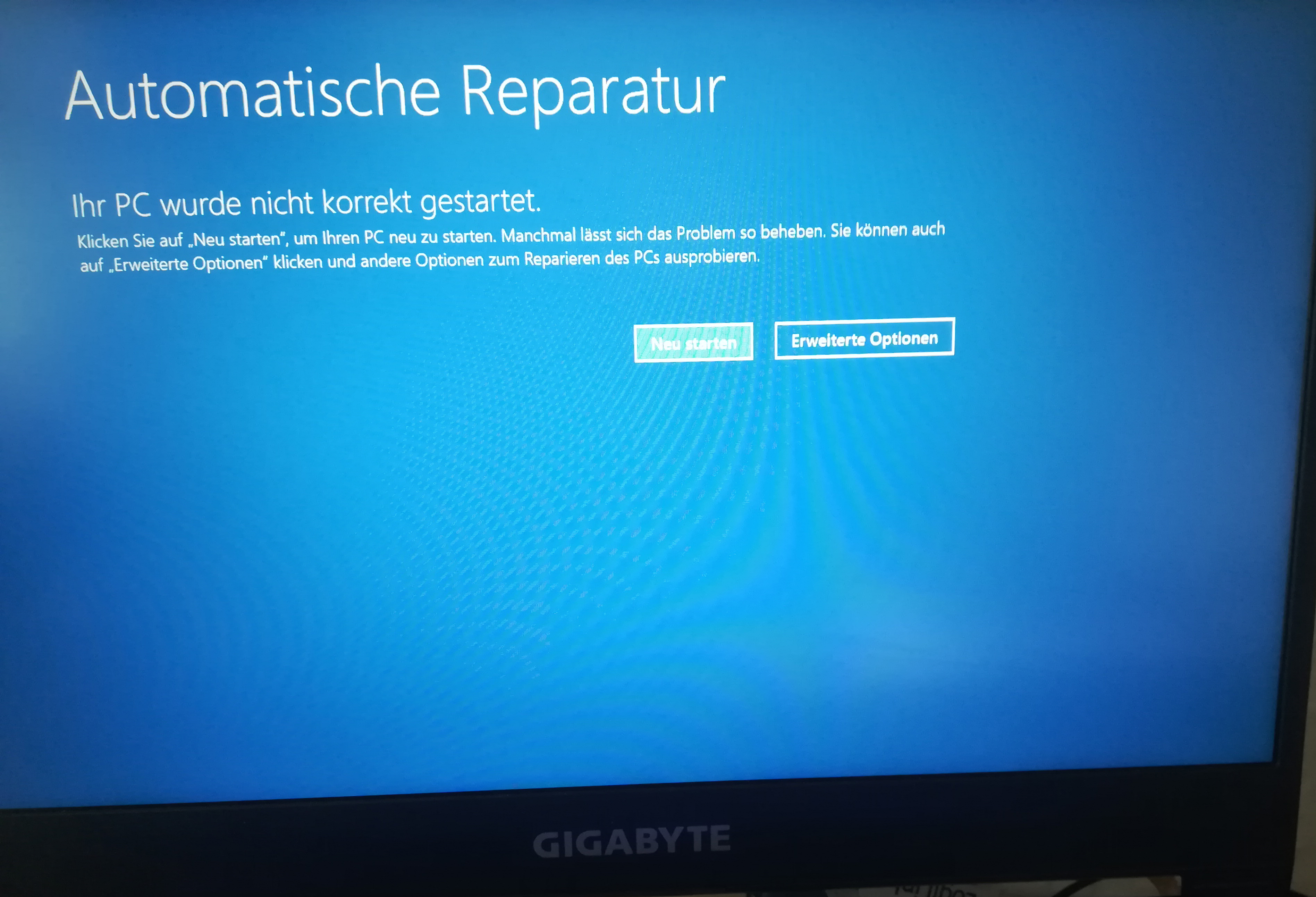

Doch jetzt gib es das Problem, dass unter AHCI Windows 10 nichtmehr bootet. @Pete11, Du hattest ja geschrieben das der nächste Start länger dauert. Aber nach dem gefühlten 5-6 Reboot habe ich wieder umgestellt auf den Intel treiber. Windows hatte immer die automatische Diagnose usw. ausgeführt. Am Ende landete ich immer an dem Punkt siehe Bild. Ich denke mal irgendwas muss noch eingestellt werden. Zur Not würde es aber auch so gehen. Jetzt weiß ich ja wenn ich eine Boot USB laden will muss ich vorher umstellen auf AHCI.

Ich hatte ja im Beitrag auch nicht geschrieben, dass Du umstellen sollst, sondern nur, dass es meist an Punkten wie RAID, Optane & Co liegt, und Du erst nur ein Foto einstellen sollst! Wie man auf dem Foto sieht, ist es "iRST Premium with Intel Optane".
Wenn das ab Werk vorliegende Windows auf diese Konfiguration eingerichtet und installiert ist, kannst Du aber nicht einfach auf AHCI umstellen, und Windows funktioniert danach wie gewohnt. Sondern Windows müsste erst auf AHCI neu installiert werden, danach wäre aber auch Optane weg (was aus meiner Sicht nicht so schlimm wäre, aber das nur nebenbei).
Das ist der Nachteil solcher Vorkonfigurationen. Bei manchen Geräten lässt sich allerdings nicht mal mehr auf AHCI zurückstellen.

Wenn du wie hier beschrieben Windows in den abgesicherten Modus startest ( nachdem du auf AHCI im UEFI umgestellt hast) sollte Windows starten und automatisch die fehlenden Treiber nachinstallieren.
So dass beim nächsten Neustart das Windows wieder normal startet. Aber nicht mit dem iRST-Treiber sondern mit dem normalen NVME-Treiber .

@Pete11 Solange man eine Optane-SSD nicht als Cache für andere HDDs oder SSDs verwenden will oder im RAID betreiben will , sondern nur als einfache Boot-SSD braucht man auch da den iRST-Treiber nicht. Sondern es reicht der normale NVME-Treiber.
Reaktionen: Frank80 und Pete11
@mkossmann, danke hat geklappt mit dem abgesicherten Modus. Das System scheint jetzt dauerhaft im AHCI Modus zu laufen.
