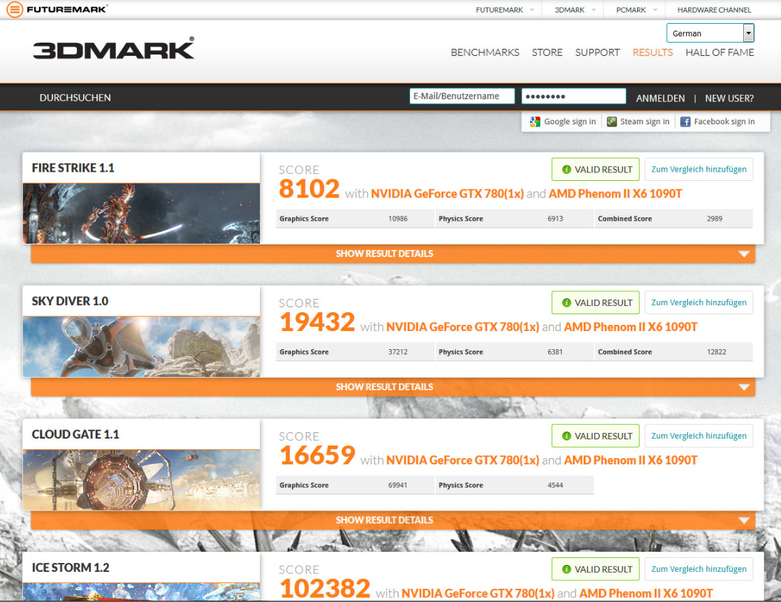

Ich hatte bis Februar 2016 noch einen Phenom II X6 1090T auf einem Asus Board, als Grafikkarte war am Schluss eine GTX 780 verbaut und mit der Leistung recht zufrieden, war auch noch relativ gut Spielbar, würde dir beim Phenom II X6 1090T eine GTX empfehlen, da die einfach besser (unter Win 7) den Prozessor entlasten.
Ich hatte mit der Kombination immerhin noch etwas über 8000 Punkte in Firestrike.
