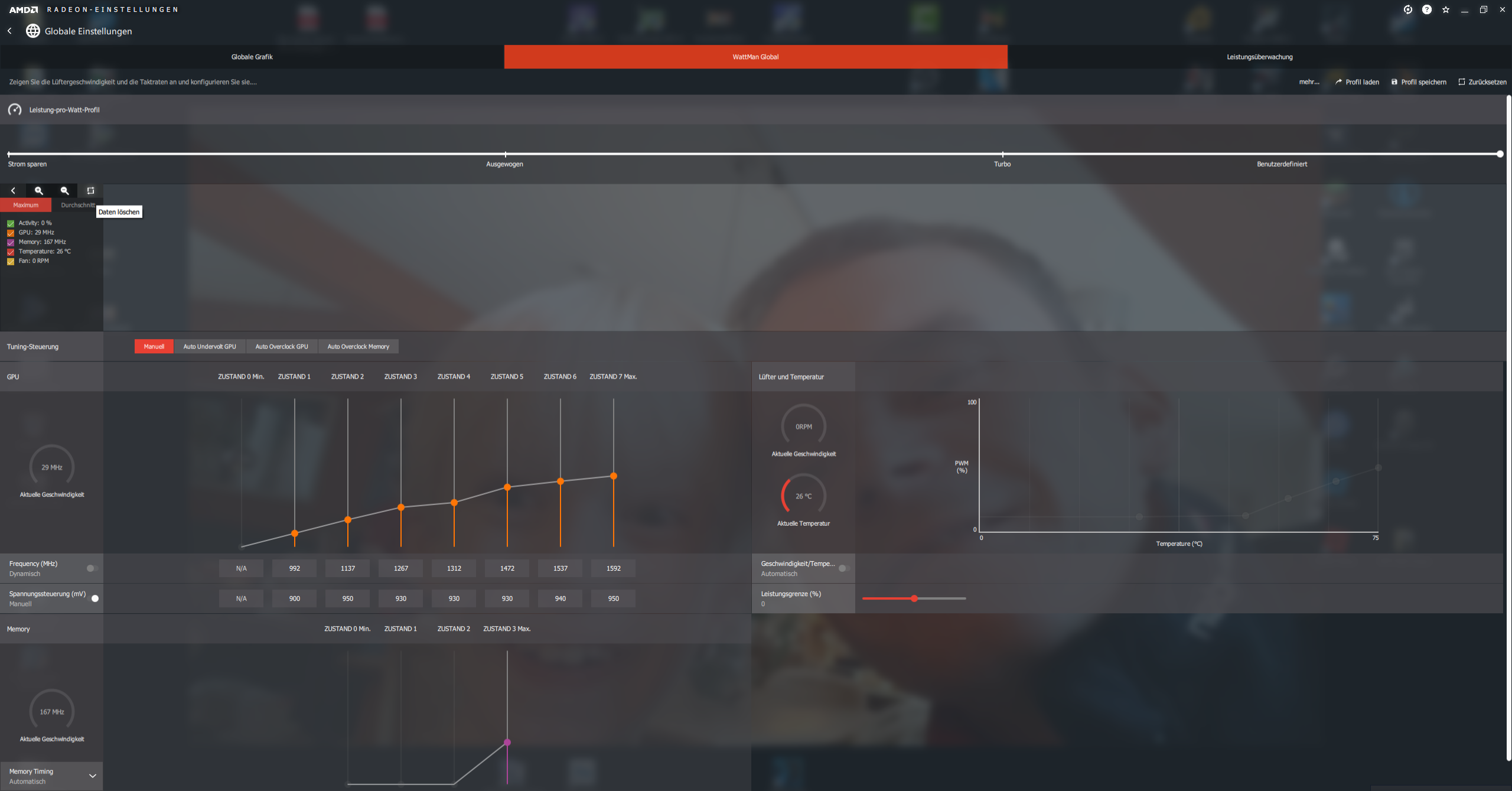

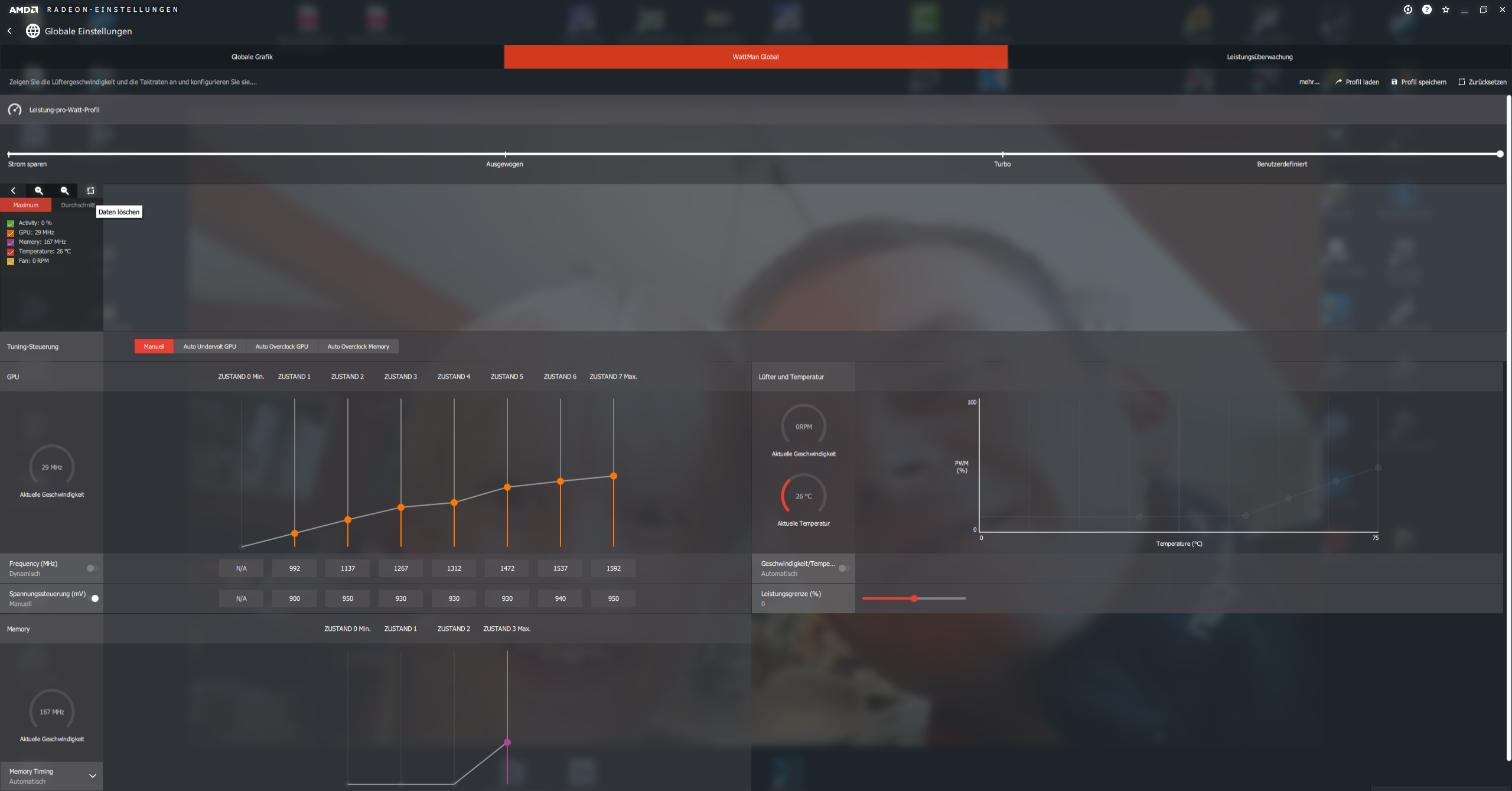

Da wäre bestimmt mal eine effizientere Grafikkarte angebracht, meine Vega 56 taktet bei 2560x1440p@144Hz auf 33MhzCore und 167Mhz HBM, das Ganze bei 27Grad.
