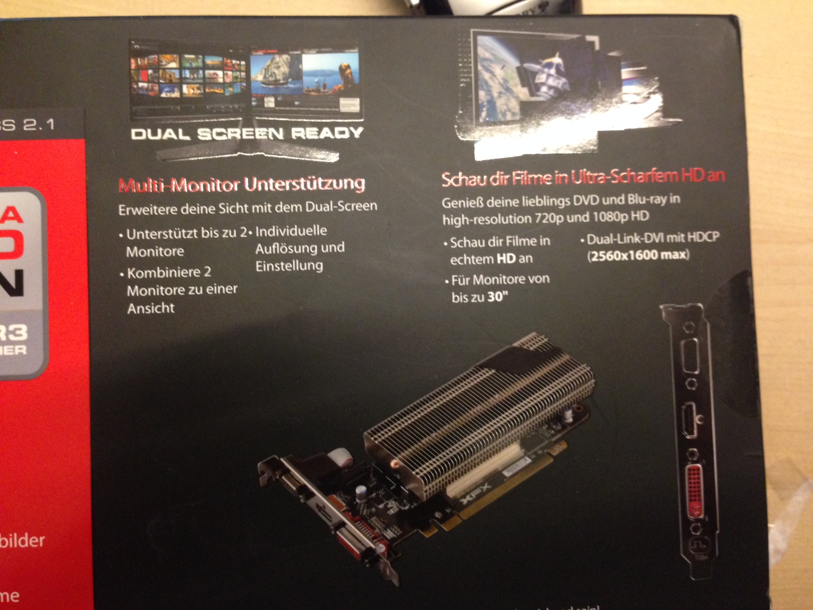

- Grafikkarte: XFX One R7 240 780M; Dual-Link DVI mit HDCP (2560x1600)

Wenn ich das bei XFX richtig sehe, dann haben alle R7 240 nen Single Link DVI-D:
Max Supported Resolution (DIGITAL) : 1920 x 1080(DVI);4096 x 2160 (HDMI), deine Beschreibung ist falsch.
Daher HDMI nehmen, dann geht die Auflösung auch. HDMI 1.3 unterstützt 1440p bei 60Hz.
Nur weil der Stecker so aussieht, heißt es nicht, dass er auch so belegt ist. Nimm HDMI :) Alternativ erstell 2560x1440 als auflösung mit 30hz und schau, ob es geht: wenn es geht, dann schafft der DVI die 2560x1440@60hz nicht.
@Forello, Kartenlehrling, hrafnagaldr: Hier die Verpackung mal abfotografiert, bevor ihr mich für verrückt erklärt ;)

Jo, die Verpackung ist falsch, ich hatte ja auf der Herstellerseite geschaut.
