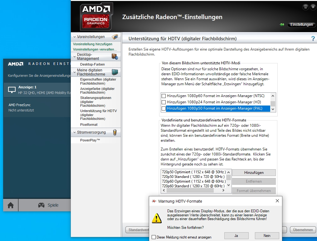

Ich weiß nicht wo ich die Herz ändern kann.
Kann nur folgendes Ändern, aber mit Warnung, dass es den Display beschädigen kann!
außerdem soll der Bildschirm AMD FreeSync unterstützen, wo es anzeigt, dass es das nicht tut.
Der Bildschirm kann natürlich Freesync nur die Gpu nicht.
