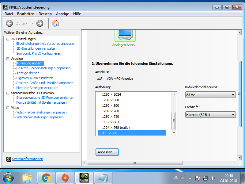

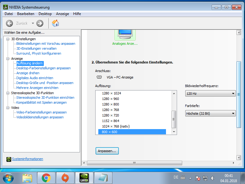

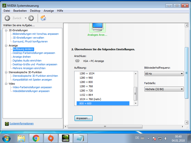

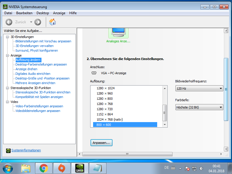

Habe einen CRT-Monitor und eine Nvidia Gtx 780 Grafikkarte. Meine Auflösung beträgt immer 800 x 600 mit 120Hz.
Die erwähnte Auflösung habe ich immer in der NVIDIA Systemsteuerung unter Auflösung ändern - anpassen - benutzerspezifische Auflösung erstellen... eingestellt, da es normal nur bis maximal 85Hz geht.
Das Problem ist, dass nach einem Neustart die Auflösung 800 x 600 und 120Hz nicht mehr korrekt dargestellt wird (siehe Bilder). Das Bild ist links und rechts abgeschnitten und war zum Teil außerhalb des Bildschirms.
85Hz: 85Hz.png 120Hz: 120Hz.png
Alle Wiederholungsraten, die 85Hz oder weniger betragen, werden korrekt dargestellt. Daraufhin habe ich sogar Windows 7 neu installiert, aber in der NVIDIA Systemsteuerung lässt sich die benutzerdefinierte Auflösung von 800 x 600 120Hz nicht mehr manuell einstellen und es kommt ein PopUp "Die benutzerspezifische Auflösung ist bereits im Abschnitt PC vorhanden".
Aktiviere ich im Abschnitt PC die Auflösung 800 x 600 120Hz, kann diese zwar eingestellt werden, aber, wie oben
schon erwähnt, abgeschnitten und verzerrt.
Warum konnte ich IMMER meine gewünschte Auflösung von 800 x 600 120Hz in der NVIDIA Systemsteuerung unter "Anpassen" einstellen und plötzlich nicht mehr?
