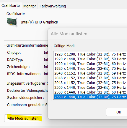

Versuch mal die Auflösung über "Alle Modi auflisten" auszuwählen.
@cvzone Über alle Modi habe ich versucht die Auflösung zu ändern. Da passiert leider gar nichts. Die 120 Hz werden dort auch nicht mehr angezeigt.
