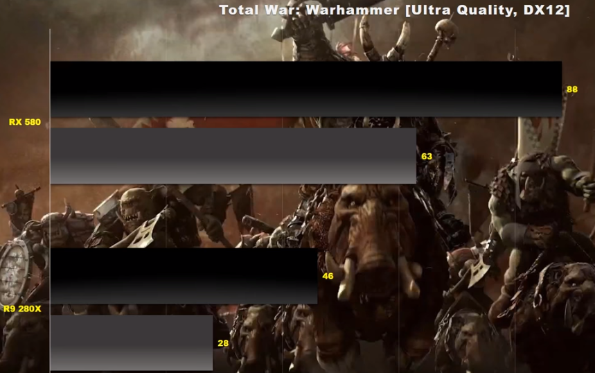

Hier wird von gut 83 % Mehr leistung ausgegangen...
Wenn dann solltest du schon 8GB nehmen. Der Aufpreis ist ja ziemlich gering.
Aber dann fällt der Preisunterschied zur 580 auch wieder sehr gering aus. 175 vs. 210€ also 20% Aufpreis für 20% Mehrleistung. Wenn dir der Lüfter egal ist, dann tut's natürlich das günstigste Modell. Bei dem Verhältnis von Aufpreis zu Mehrleistung, machst du mit beiden Karten nichts falsch.
Der Performancesprung in Warhammer sieht schon gewaltig aus. Andere Spiele profitieren da nicht ganz so stark.
