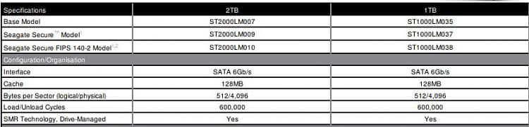

Die lustige ST1000LM035-1RK172 hatte ich auch in meinem Asus Laptop...nachdem der Lappi immer wieder zufällig eine pause gemacht hat, bei Installationen oder beim kopieren die Übertragungsgeschwindigkeit auf 0 Bytes/sek absackte teilweise für Minuten, egal ob Win oder Linux, der Asus Support nicht helfen konnte, die google Suche mir dazu "etliche" Leidensgenossen ausgespuckt hat und 3 verschiedene Firmwares, die die Probleme zwar minderten, aber nicht in Gänze abstellten...
Kleiner Auszug des beschriebenen Problemes
Und falls jmd wissen möchte warum diese Platte absolut untauglich ist, für einen "Gaming-Laptop, insbesondere als Boot-Laufwerk, 3 Buchstaben: SMR
Lange Rede kurzer Sinn, schmeiß die Seagate auf den Müll und ersetze das ganze mit einer SSD, das hilft 100%

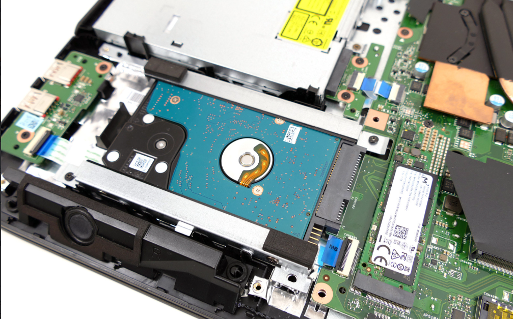

Das gleiche Gerät hatte ich meiner Mutter damals gekauft, und dieses Jahr dann eine PCIe SSD eingebaut und RAM auf 16GB aufgerüstet. Da ging er gut ab ^^
Hab auch grad gelesen das man eine M2 rein machen könnte?! Seh ich das richtig oder wäre das hier nun schon zuviel des Guten?!
PS: Danke euch schon mal für eure Kommentare.
/Sin0r
Du hast die Wahl zwischen M.2 mit SATA oder NVMe Interface oder halt einer 2.5" SATA SSD. Ich würde dir da ehr eine NVMe SSD empfehlen, die kostet genauso viel wie eine SATA SSD (teilweise sogar günstiger) und ist mehr als doppelt so schnell.
Anbei das technische Handbuch von deinem Gerät, da steht genau beschrieben, wie du was wechseln kannst (ab Seite 86 für die M.2 SSD).
