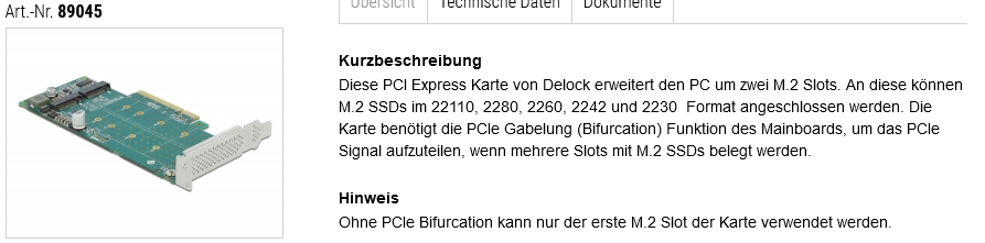

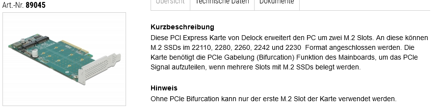

Gary323 schrieb:
was wäre bei einer Steckkarte mit 2 M.2 SSD für eine Geschwindigkeit drinnen ?
bei beiden 3500 MB/s oder ist dann diese Geschwindigkeit durch 2 zu teilen ?
Theoretisch beides möglich, käme auf die Adapterkarte an, die du nimmst. Laut Google unterstützt dein Board aber kein Bifurcation.
Was für ne CPU und was fürn und wieiviel RAM? Bestenfalls 10 Jahre alt. Als mein Vater von FHD auf 4K Camcorder umgestiegen ist, hat 10 Jahre alte CPU keinen Spass mehr gemacht.
CPU wäre ein Intel Core i7 3770
Danke für den Hinweis bezüglich Bifurcation !
