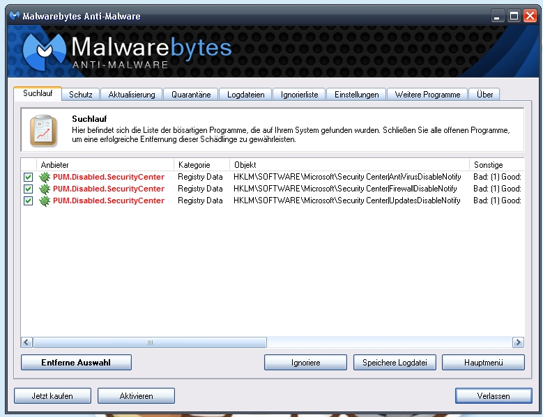

zu 3. malwarebytes hat den Rechner gescant und ist fündig geworden. (Ergebnis siehe Anhang)

Der gefundene PUM.Disabled.SecurityCenter habe ich mit malwarebytes entfernt. Leider tritt der Fehler weiterhin auf.
Kann es daran liegen? Ist eventuell ein fixen der registry von Vorteil?

Hier ist das Ergebnis des QuickScans (der weitere komplette Scan hat nichts mehr gefunden):
Malwarebytes Anti-Malware 1.70.0.1100
www.malwarebytes.org
Datenbank Version: v2013.02.03.11
Windows XP Service Pack 3 x86 NTFS
Internet Explorer 8.0.6001.18702
Maxi :: NOTEBOOK [Administrator]
03.02.2013 23:32:07
MBAM-log-2013-02-03 (23-45-56).txt
Art des Suchlaufs: Quick-Scan
Aktivierte Suchlaufeinstellungen: Speicher | Autostart | Registrierung | Dateisystem | Heuristiks/Extra | HeuristiKs/Shuriken | PUP | PUM
Deaktivierte Suchlaufeinstellungen: P2P
Durchsuchte Objekte: 236188
Laufzeit: 8 Minute(n), 7 Sekunde(n)
Infizierte Speicherprozesse: 0
(Keine bösartigen Objekte gefunden)
Infizierte Speichermodule: 0
Infizierte Registrierungsschlüssel: 0
Infizierte Registrierungswerte: 0
Infizierte Dateiobjekte der Registrierung: 3
HKLM\SOFTWARE\Microsoft\Security Center|AntiVirusDisableNotify (PUM.Disabled.SecurityCenter) -> Bösartig: (1) Gut: (0) -> Keine Aktion durchgeführt.
HKLM\SOFTWARE\Microsoft\Security Center|FirewallDisableNotify (PUM.Disabled.SecurityCenter) -> Bösartig: (1) Gut: (0) -> Keine Aktion durchgeführt.
HKLM\SOFTWARE\Microsoft\Security Center|UpdatesDisableNotify (PUM.Disabled.SecurityCenter) -> Bösartig: (1) Gut: (0) -> Keine Aktion durchgeführt.
Infizierte Verzeichnisse: 0
Infizierte Dateien: 0
(Ende)
