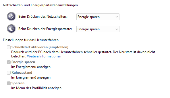

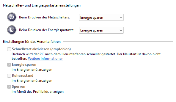

Funktioniert der "Save to Disk" Modus? Sind die Schnellstart Optionen an? Ich tippe eher aus ein OS Problem.
"Schnellstart aktivieren" habe ich (bewusst) deaktiviert. Allerdings hat das ja nur Einfluss darauf, dass beim Herunterfahren, sich der Computer noch irgendetwas merkt und es kein 100%iges herunterfahren ist. Also vorausgesetzt wir reden von der gleichen Option.
Mit "Save to Disk" meinst du den Ruhezustand? Da ich den nicht verwende, habe ich diesen auch nie aktiv aktiviert, standardmäßig ist der ja aus.
Ich finde vor allem mein Punkt 3.8. ist der interessanteste Punkt von allen. Die Tatsache, dass ich Memtest86+ nicht booten kann, kann ja nichts mit dem OS zu tun haben.
