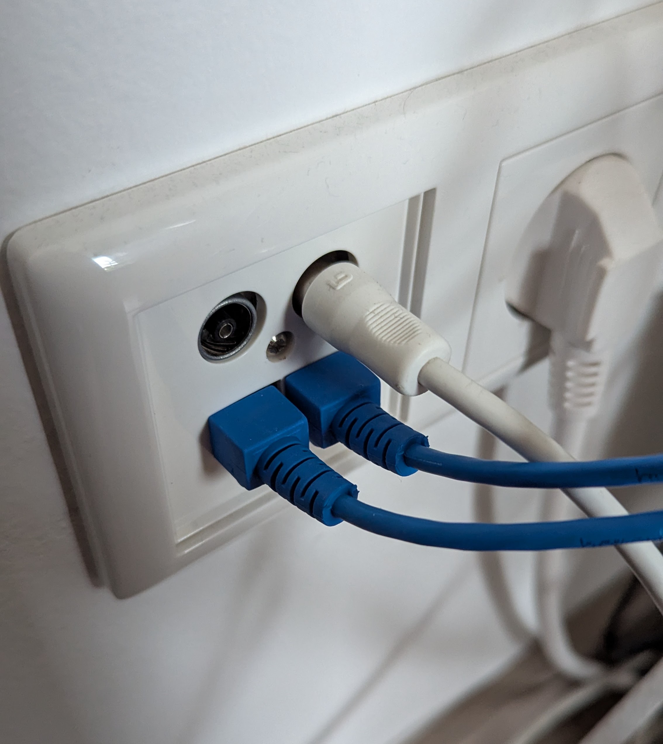

Mach doch mal ein Bild der Netzwerkdose. Wenn ich Y Kabel lese, dann denke ich direkt an Homeway. Wenn es Homeway ist, benötigst du nur einen neuen Einsatz in der Netzwerkdose.
Reaktionen: Reflux
Auf den Kabeln steht tatsächlich Homeway.
Bild von der Multimediadose:
Ich nehme an, diese Dose meinst du?
Schaut auch optisch nach Homeway aus und zwar nach Homeway Classic. Genau dieses Modul meinte ich. Das alte Modul entfernen und das neue installieren. Am Patchpanel benötigst du dann ein normales Patchkalbe und nicht nicht mehr dein Y-Kabel.
