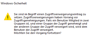

Da hast du schon richtig erkannt wo das Problem ist: Verweigern gilt vor erlauben und authentifizierte Benutzer sind eben ALLE, auch die Admins.
Das hat dir Windows beim Setzen übrigens auch genau so gesagt:

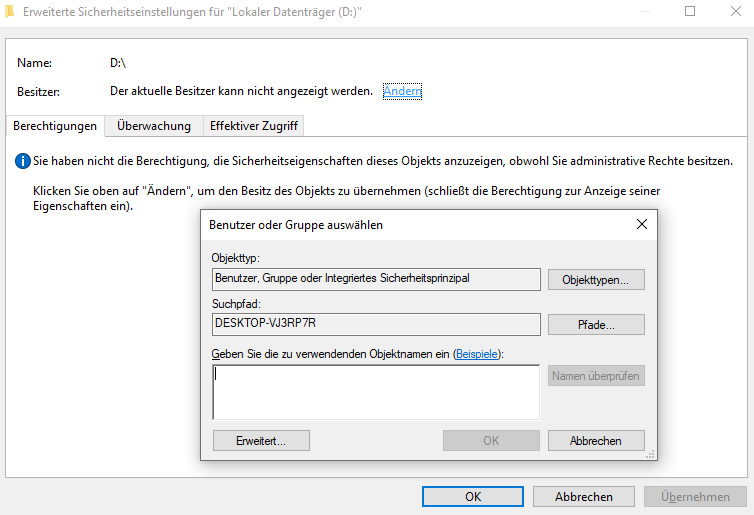

Hito360 hat nicht ganz unrecht. Das Laufwerk ist im Baum zwar noch sichtbar, aber ich komme nicht mehr zu der "Häkchen"-Ansicht, wo ich die "Verweigern"-Einträge wieder herausnehmen könnte. Wenn ich mich versuche, bis dorthin durchzuklicken, lande ich bei dieser Maske, wo ich nichts auswählen, sondern scheinbar nur etwas eingeben kann. Da weiß ich dann nicht mehr weiter.
Hat hierzu jemand eine Idee?

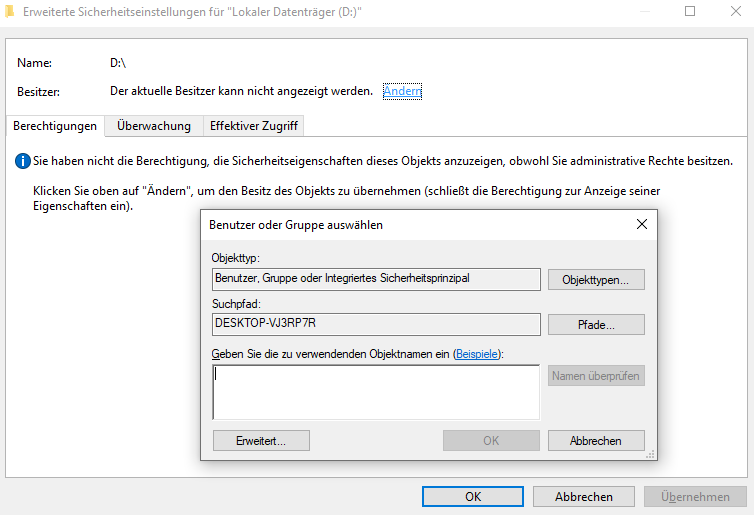

Klick da mal unten links auf "Erweitert", dann im nächsten sich öffnenden Menü auf "Jetzt suchen" (rechts mittig), dann erscheint eine Liste zur Auswahl...
Reaktionen: Restart001
Vergiss das mit Neu Aufsetzen und Linux System das ist alles nicht nötig. Das geht mit Windows Boardmitteln, man muss nur wissen wie. NTFS Berechtigungen sind kein Schutz, sobald due Admin Rechte auf dem System hast kannst du die nach belieben ändern.
Was dir hier noch fehlt ist der Besitz des Ordners da du ihn wohl nicht selbst angelegt hast sondern er vom System kam. Du musst also wie im Screenshot auch beschrieben deinen Benutzer auswählen und zum Besitzer machen, das Fenster einmal schließen und neu öffnen und kannst anschließend auch die Berechtigungen bearbeiten.
Kleiner Haken an der Methode: Du kannst das immer nur für den einen Ordner machen, es wird leider nicht vererbt. Sollten sich noch Unterordner darin befinden müsstest du das dort ebenfalls machen, oder du benutzt das Kommandozeilentool takeown.exe
Hatte gerade auch das Problem. Falls noch andere auf das Problem stoßen:
Einfach erneut in die Sicherheitseinstellungen (Rechtsklick auf Laufwerk -> Eigenschaften -> Sicherheit) und dann müsste da ein Button sein der das oben zitierte Fenster öffnet. Dann auf Ändern oben drücken.
Da einfach den Benutzernamen des Adminkontos einfügen und auf Ok drücken. Dann müsste da stehen dass man die Rechte nicht hat und ob einem diese gewährt werden sollen. Ja drücken und man hat wieder Zugriff.
