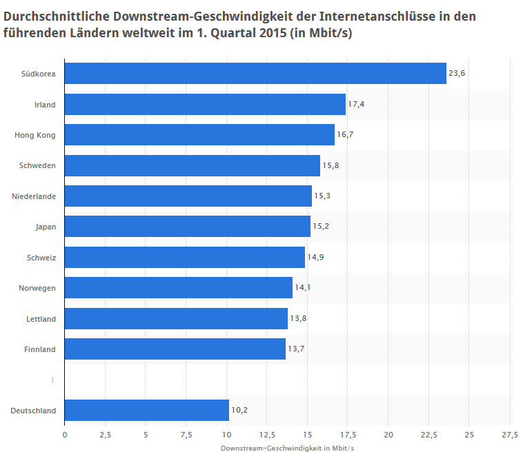

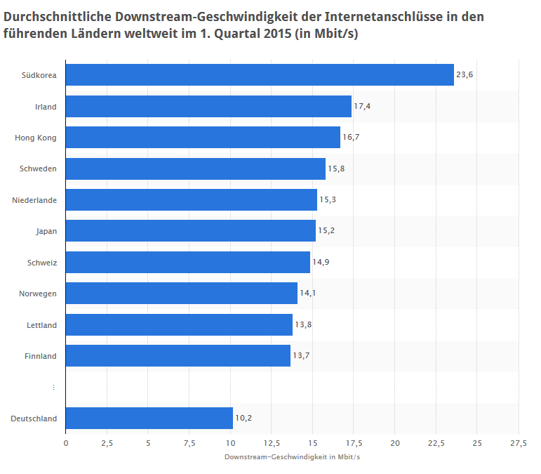

glückwunsch an vakahma zum ausbau auf unglaubliche VDSL 25 im jahr 2015
sollten es 25 gigabit/s sein, sind meine glückwünsche eher beneidend als ironisch
auf jedem fall liegst du über dem deutschen durchschnitt, in anderen ländern hat trotzdem jedes kücheninternetradio eine höhere bandbreite zu verfügung :p
darf man erfahren was du vorher hattest?
aber mal im ernst. ausbau auf 25 mbit ist schon mehr als armselig.
