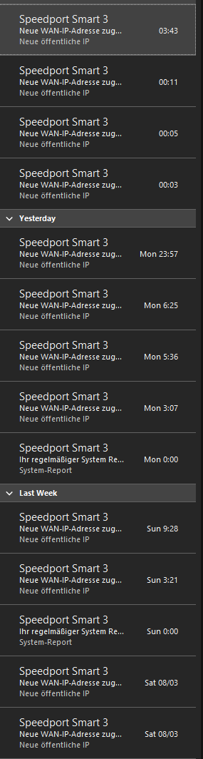

ich habe seit mehreren Tagen des Öfteren Probleme mit unserem Telekom MagentaZuhause DSL Anschluss.
Zu verschiedensten Uhrzeiten (meistens aber nachts und morgens) bricht einfach die DSL Verbindung ohne Vorwarnung und Gründe ab. Normalerweise wenn ich mich dann im Speeedport.ip Interface auf Erneut prüfen drücke, wird die DSL Verbindung ohne weiteres gefunden. Dies ist aber nicht der Fall gewesen.
Was auch sehr komisch ist, nachdem die DSL Verbindung abgebrochen wurde, habe ich meistens dann einen stolzen Downstream von ca. 20-30 Mbit/s, anstatt der versprochenen mind. 54 Mbit/s. (Siehe Logs)
Auch ein Neustart des Routers (über die Speedport GUI, oder auch per Stecker ziehen und 5min warten) hat in den Fällen nicht geholfen.
Die Kabel die zum Router führen sehen auch in Ordnung aus.
Hier die Logs vom Speedport mit Uhrzeiten, an denen das passiert ist:

Viele Grüße!

der Techniker war vorhin vor Ort. Ging relativ flott und er hat mich aufgeklärt was der Fehler war.
Scheint eine Störung bzw. eine Kabelreperatur in der Nähe gewesen sein in Kombination mit den Temperaturen draußen. Das ist auch die Erklärung dafür, dass es jetzt seit vorgestern wieder ohne Ausfälle läuft.
Dementsprechend würde ich das jetzt erstmal beobachten, und wenn nochmal etwas passiert, mich hier nochmal melden. :)
