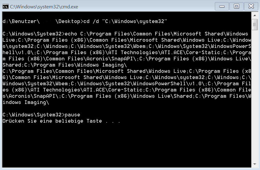

Also ich habe nicht so ganz gecheckt wann ich das "echo %path% einfügen sollte, Ich weiß nicht ob es das war was du wolltest, aber ich habs jetzt so gemacht:
cd /d "C:\Windows\system32"
echo %path%
pause
sfc/scannow
Ergebnis:
Besonders den mittleren Teil der Ausgabe finde ich ziemlich verwirrend.. Was ist das?
Das passt soweit, die wichtigsten Pfade sind drin. Bei einer nackten Installation, sind nur folgende Pfade vorhanden:
Code:
C:\Windows\system32;C:\Windows;C:\Windows\System32\Wbem;C:\Windows\System32\WindowsPowerShell\v1.0\
Solange die drin sind, sollte eigentlich alles soweit funktionieren.
Was die große Lücke betrifft kann ich dir nicht sagen, da müsstest du selbst mal in der Umgebungsvariable nachsehen, was das verursacht. Start -> Computer -> Eigenschaften -> Erweiterte Systemeinstellungen -> Erweitert -> Umgebungsvariablen und dort kannst du die Path-Variablen einsehen. Evtl. mal nachprüfen und die komische Stelle rausschmeißen, wenn du dir sicher bist. Falls irgendwas danach nicht mehr funktionieren sollte, kannst du dir den alten Wert auch irgendwo abspeichern und bei Bedarf wieder zurückspielen.

Die Lücke kommt nicht durch den Pfad ;-) Der obere Block ist der echo-Befehl der ausgeführt wird und das darunter seine Ausgabe. Deshalb steht da im Prinzip 2 mal der selbe Txt.

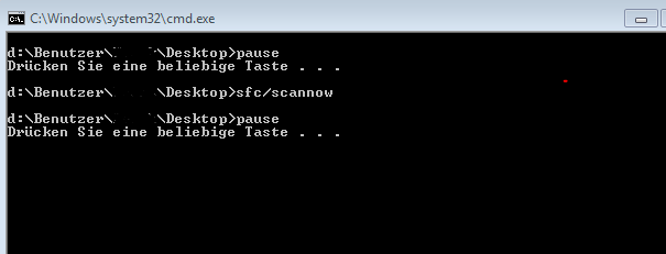

Hallo Leute,
irgendwie hat sich die Situation jetzt verändert:
Vorher war es so:
wollte ich die Batch mittel ausgeschalteter UAC starten: Blinkte immer der gleiche Pfad am Bildschirm
jetzt habe ich folgende Batch:
pause
sfc/scannow
und auf einmal kommt folgendes Ergebnise:
Was zum Geier ist jetzt los? Auf einmal kann ich die Pause nicht mehr "wegentern" ???
Das wird immer verrückter...
Ich habe das gleiche Script jetzt nochmals auf einem anderen Rechner (ebenfalls win7) mit folgendem Ergebnsi ausprobiert:
1. Versuch: Nach dem Druck von Enter schloss sich das Script kommentarlos
2. Versuch: Nach Druck enter lief das Script
Kann sich da jemand einen Reim auf das alles machen? ich versteh es nicht
