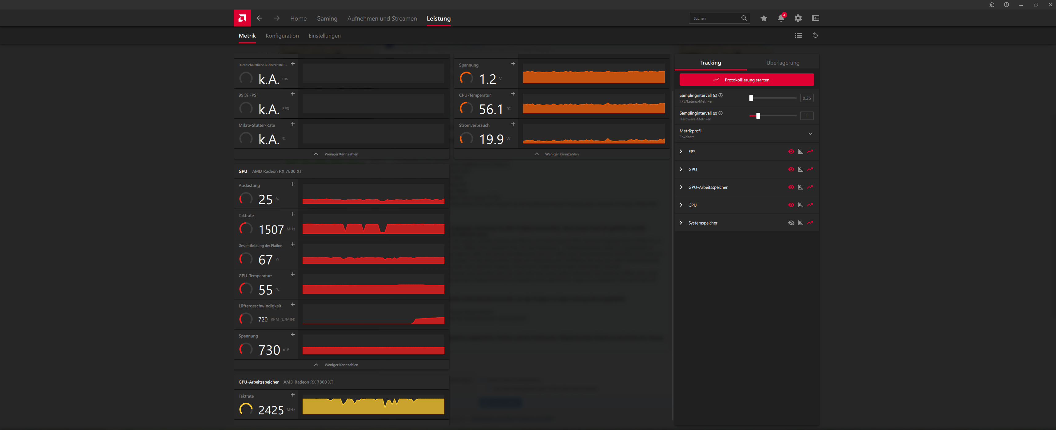

Also Es ist eine schwere Geburt seit meines Updates Anfang der Woche von einem Ryzen 3700x + Sapphire Nitro 5700xt hin zu einem 5800x3d + der Sapphire Pure 7800xt. Trotz neuestem Bios für das Mainboard + Grafikkartentreiber hatte ich Lags/Ruckeln in meinen gängigen Spielen (Apex legends, WRC [ok ich bin ein Masochist] und z. B. WOT) bzw. reproduzierbares Flimmern z. B. wenn ich bei WOT über die Panzer in der Garage mit der Maus hovere. Auch die Auslastung der Grafikkarte war laut dem AMD Adrenalintreiber bei 15%-20% im Idle und 2Ghz beim Vram auf dem Desktop. Bis auf dem letzten Punkt habe ich den Rest mit einer Windowsneuinstallation lösen können. Nun wundere ich mich nur noch über den relativ hohen Verbrauch (ich weiß die 7000er Serie zieht ordentlich), aber die Auslastung auf dem Desktop kommt mir trotzdem nicht natürlich vor. Liegt es an Adrenalin? Die Karte läuft auf Werkseinstellungen.

Und was sagt der Taskmanager welcher Prozess die 20 Prozent erzeugt?
Das mit der Taktrate an sich kann an der exotischen Monitorauflösung liegen.
Das der VRAM hochgetaktet ist bei Monitoren mit Hohen Auflösungen und oder auch hoher Refreschrate ist durchaus bekannt. Auch Multimonitor triggert soetwas → mehr Arbeitslast mehr vram Tempo. Ein Uraltes Thema bei jedem Grakahersteller.
Wenn jetzt bei dir allgemeinzugängliche und reproduzierbare GrakaBenchmarks passende Werte liefern würde ich das als ohne Bugs einstufen.
Wenn du mit der Auflösung und Hz den VRAM Takt noch unbedingt runterbringen willst, dann stelle dich schonmal darauf ein sehr unglücklich zu werden und oder in der Klapse zu landen :-) Schönes neues Jahr noch im Nachhinein euch allen :D

20w im idle ist doch okay (für amd) ? vor einem halben jahr hatte ich noch im dual-monitor 240/60hz über 100w im idle :D

Ich habe es gerade bei meinem System (Ryzen 5800X3D + RX 7800 XT (Hellhound), Win11 auf nem 1440P-Monitor) gegengetestet:
Wenn ich im Adrenalin in dieser Ansicht bin, schwankt der Verbrauch der GPU zwischen ~27 und ~42 W. Wenn ich jedoch auf Tuning (in der deutschen Übersetzung: Konfiguration) gehe sinkt der Verbauch (Total Board Power) auf 11 W.
Wie es aussieht, frisst die Darstellung der Graphen in der Metric-Ansicht ordentlich Strom. Kannst es ja mal bei dir ausprobieren (am besten nach Neustart).
Guten morgen an alle!
Du hast recht. Wenn ich auf Tuning gehe, zieht die Graka ganz entspannte 7 Watt. Dann liegt es wirklich an der Berechnung der Metriken. Verrückt aber danke!! Dann kann der Thread hiermit geschlossen werden.
