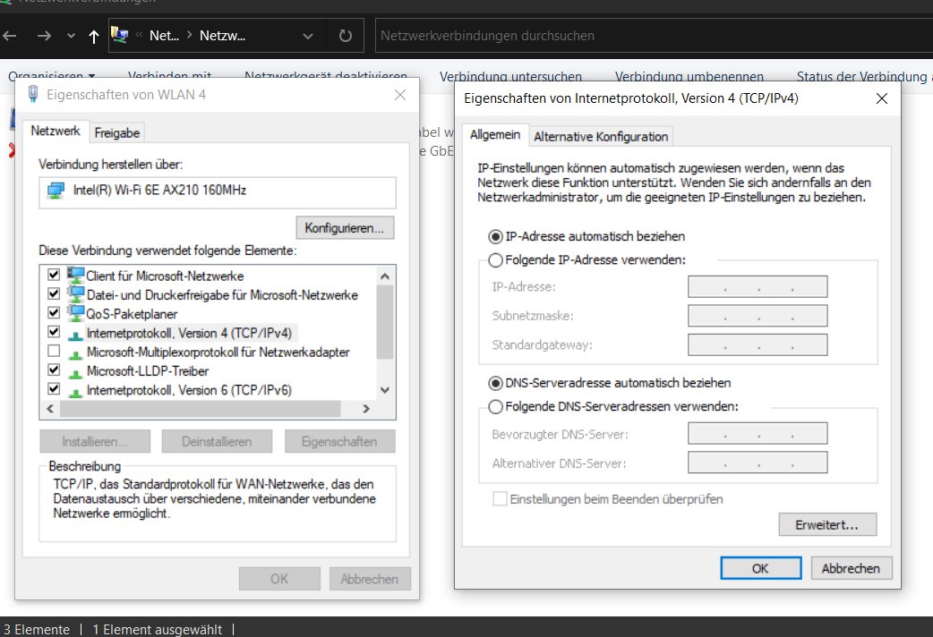

3. Ich habe im PiHole einen Client erstellt mit der festen IP Nummer des besagten PCs

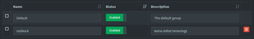

4. Ich habe eine neue Gruppe "noblock" erstellt und dem besagten PC zugewiesen
5. Ich habe bei den Adlists, weiterhin die Gruppe "default" stehen.
Von meinem Verständnis sollte der PC jetzt auf keine der Adlists zugreifen, da seiner Gruppe diese Adlists nicht zugewiesen sind und damit ist er ohne Werbeschutz normal im Netz.
