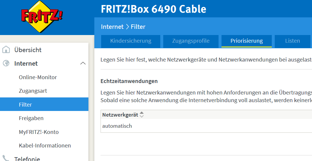

du kannst noch peer to peer die platte testen (HDD> Netzwerkabel>TV ohne Fritte), oder an Fritte>Internet>Gerät priorisieren, oder Platte am USB der Fritte anschliessen und dann freigeben.
Mehr fällt mir nicht ein...
in der fritzbox Webinterface:

Wäre schön, wenn noch jemand Ideen zu meinem Problem hätte... Das mit der Priorisierung hat mit Internet-Übertragung zu tun, nicht mit Video-Dateien NAS->TV
