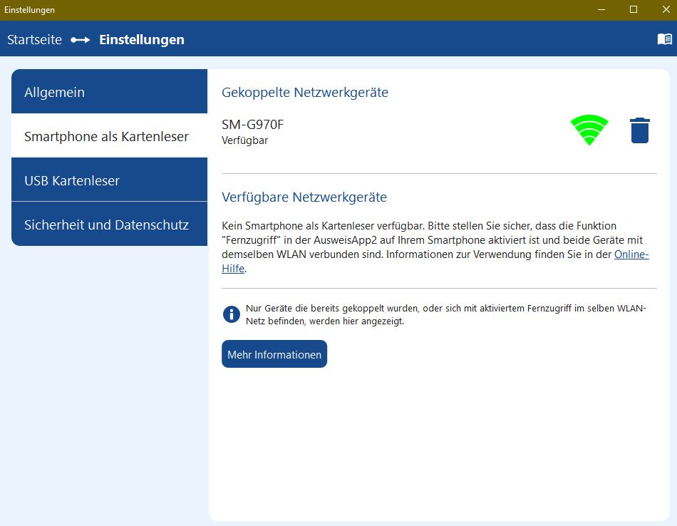

Dann App auf dem PC starten und hier in die Einstellungen schauen, ob bei "Smartphone als Kartenleser" Dein S21 sichtbar ist.
Sollte so aussehen, wenn der Fernzugriff inaktiv ist:
und so, wenn Du den Fernzugriff aktiv hast:
Wenn Dein S21 dort nicht aufgeführt ist, versuche es neu zu koppeln. Scheinbar ist die Kopplung dann raus.
