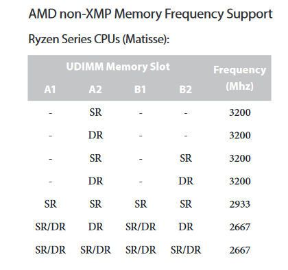

Das Manual meint:
was für mich bedeutet, A1/B1 sind für ein Kit, A2/B2 für das andere - oder sehe ich da etwas grob falsch?
Okay; ich hab da eher Vermeer statt Matisse - aber das ändert nichts an der Verschaltung des Boards.
