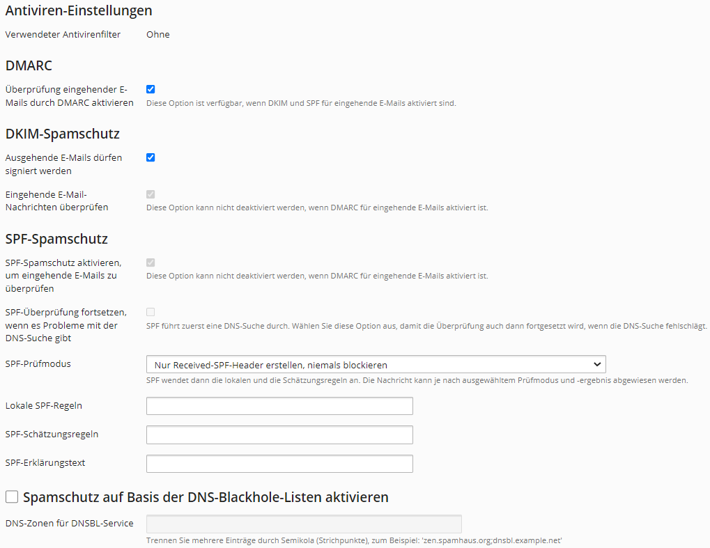

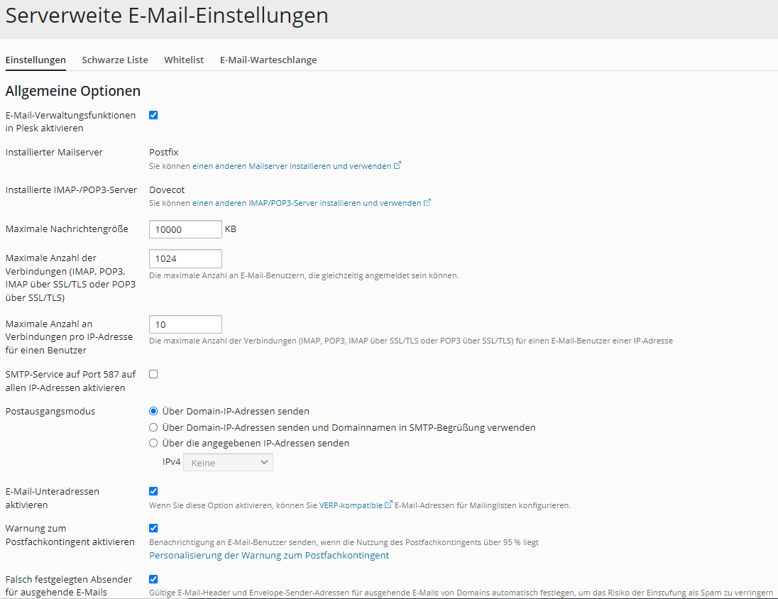

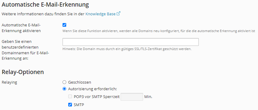

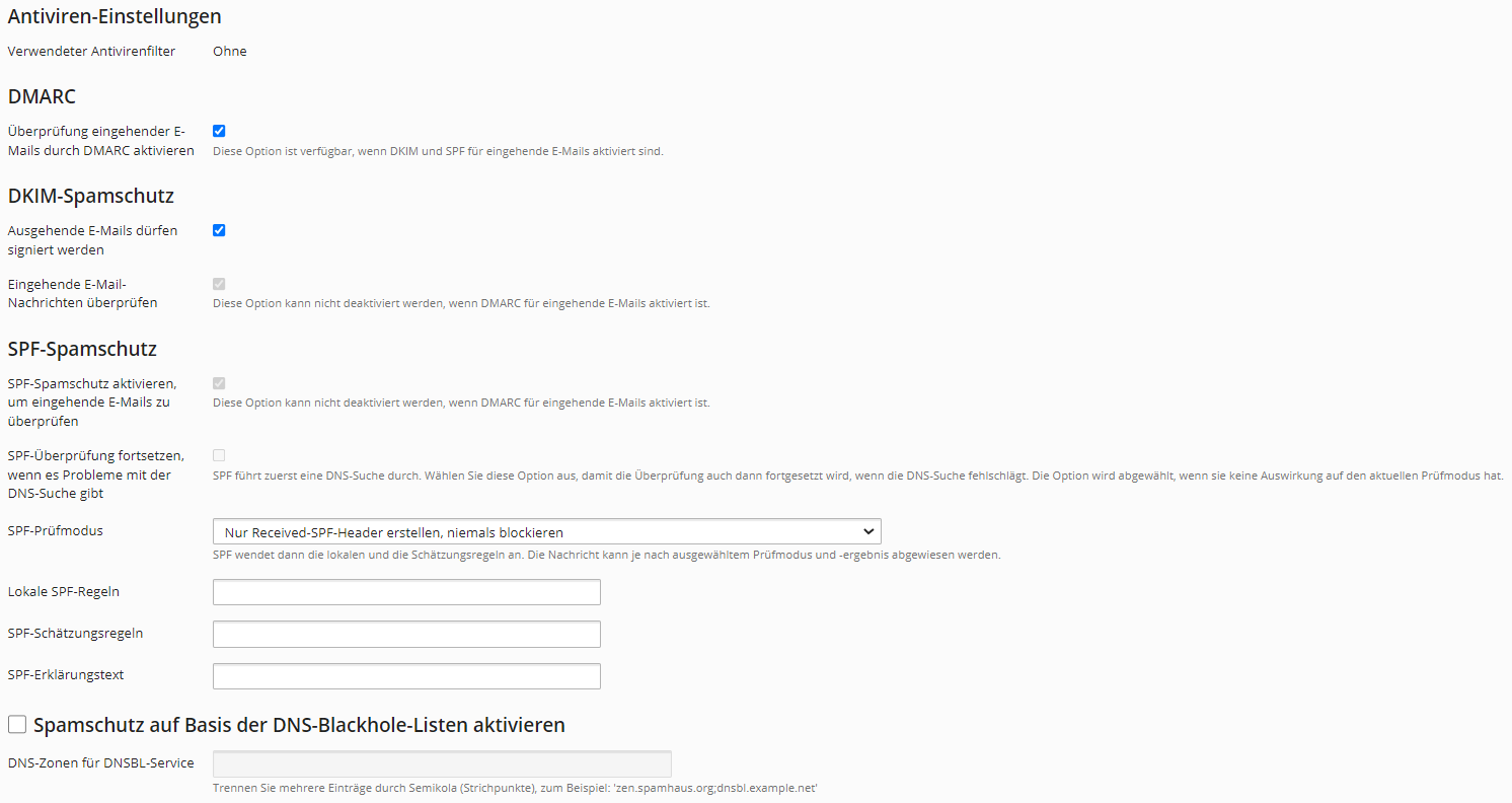

Einstellungen im Plesk:
Ist bei den Einstellungen ein Fehler zu entdecken?
Ich fürchte das die Screenshots Einstellungen zeigen, die darauf abzielen das der Server selbst E-Mail-Server zu betreiben. Wahrscheinlich lässt du dir aber den E-Mail-Server von Strato stellen. Allerdings bin ich mit der Konfigurationsoberfläche nicht vertraut und kann daher nicht sagen ob/wie sich das dort konfigurieren lässt.
Das Problem ist, das unter Linux/Unix E-Mails üblicherweise durch den (von der Distribution bereitgestellten) MTA versendet werden. Der MTA kann (je nach Konfiguration) selber ein vollständiger Email-Server sein oder nur ein dummer "weiterleiter" zu einem anderen Email-Server zum Versenden. Ursprünglich war eine Unterscheidung gar nicht notwendig, da eigentlich jeder MTA einfach so eine E-Mail zustellen können sollte. Aber das war mit dem öffentlichen Internet (Stichwort SPAM) nicht tragbar. Und die "workarounds" fallen dir jetzt auf die Füße.
Diese "MTA-Probleme" können umschifft werden, wenn die Software direkt via SMTP (am MTA vorbei) mit dem eigentlich zuständigen Email-Server spricht. Allerdings sehen das einige Programme/Implementierungen (z.B. die einfache Mail-Funktion von PHP) nicht vor.
