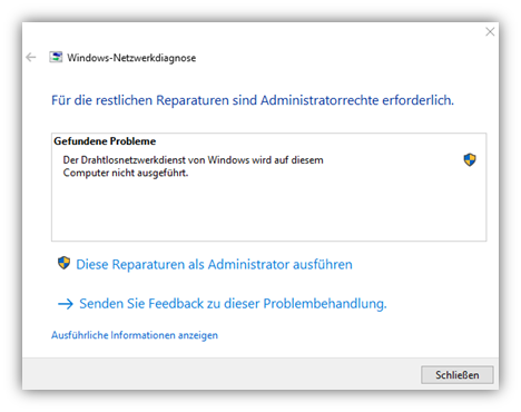

Versucht man über die Problembehandlung das Problem zu fixen, sieht es wie folgt aus:
Nach langer Ursachenforschung bin ich auf die „Dienste“ gestoßen. Der Dienst „automatische WLAN Konfiguration“ startet nicht mehr.
Beim Klicken auf „Start“ erscheint die folgende Fehlermeldung
Prüft man die Abhängigkeiten, fehlen die „nativen Wifi Filter“. Alle anderen findet man in den Diensten. Liegt es daran?

Lösung:
Windows mit dem Creation Tool neu aufgesetzt. Jetzt gehts wieder. Danke Euch!
