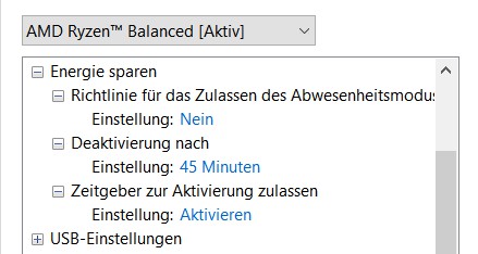

Ich habe das Problem, dass mein Rechner nicht automatisch in den Ruhemodus geht.
Manuell über die Tastatur geht es. Auch mein BackUp Programm schickt ihn, nach getaner Arbeit in den Ruhestand. Nur automatisch nach 45 Minuten klappt es nicht.
Aufwecken darf den Rechner der Timer von DVBViewer, BackUP, Netzwerkkarte und Maus.
Wo kann ich sehen was verhindert, dass der Rechner nicht automatisch schlafen geht?
