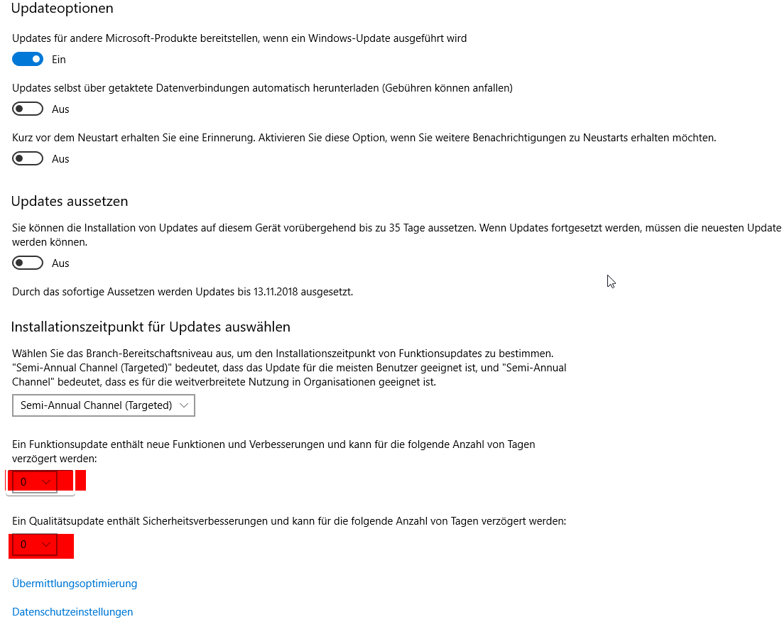

soll ich hier noch etwas einstellen? ich denke ca. 1 woche oder 10 tage verzögerunge wäre doch besser oder?
https://i.imgur.com/k65EFMH.png
Kannst du machen wie du möchtest.
Die obere Zahl ist für Upgrades, die untere für die updates.
Ich habe nur die Upgrades verzögert, das sind ja die neuen Windows-Versionen,
die oft die Probleme mitbringen, wie auch im aktuellen Fall mit dem Datenverlust.

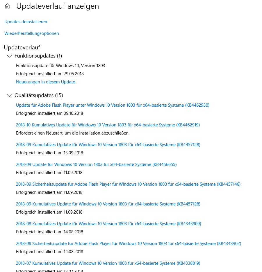

anbei mein updateverlauf, vorerst VIELEN DANK für eure und deine hilfe :)

so wie es da steht bist du noch auf Version 1803 oder?
betroffen vom Datenverlust ist doch die neue Version 1809, die ist aber zurückgezogen worden!
