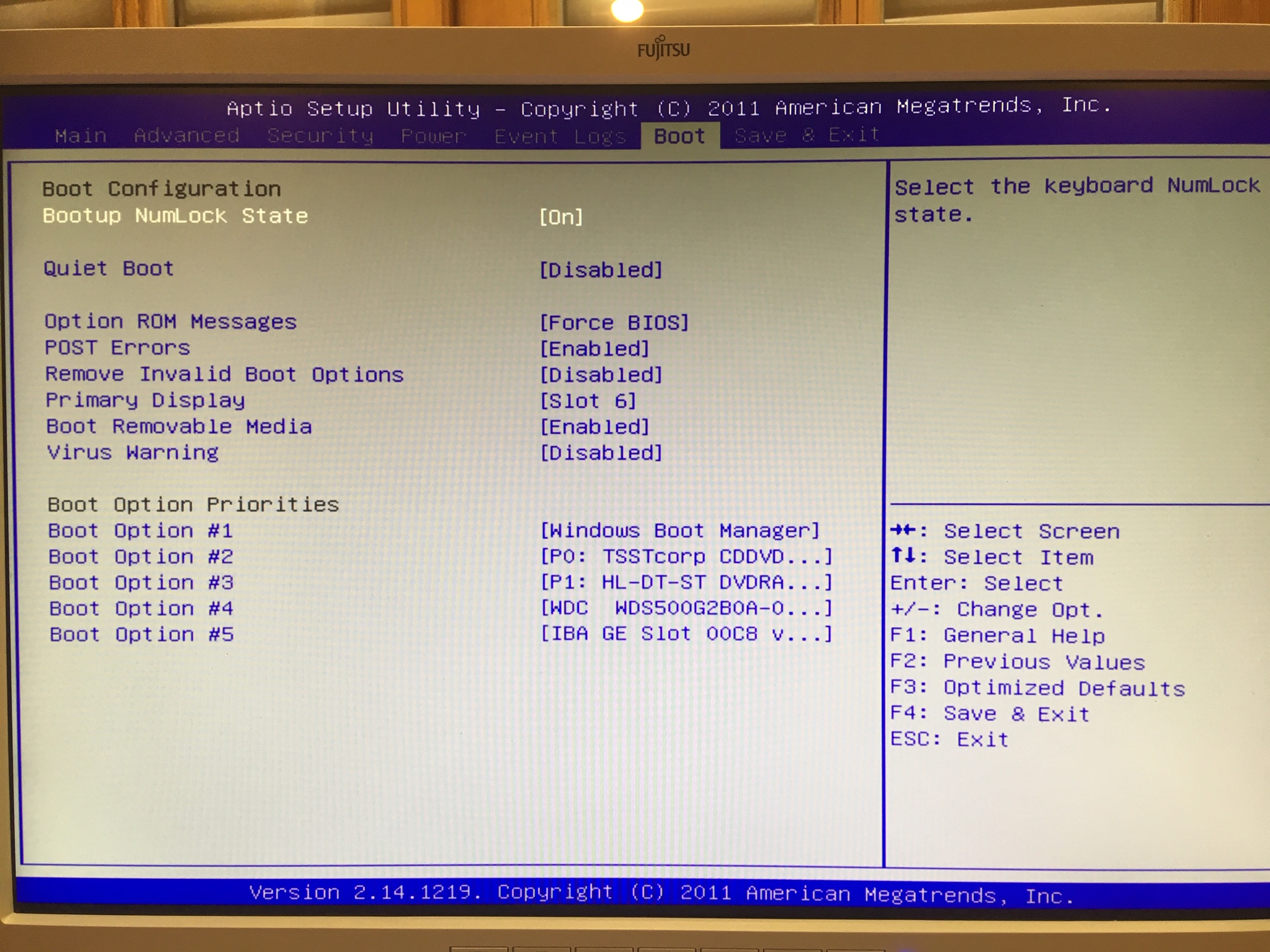

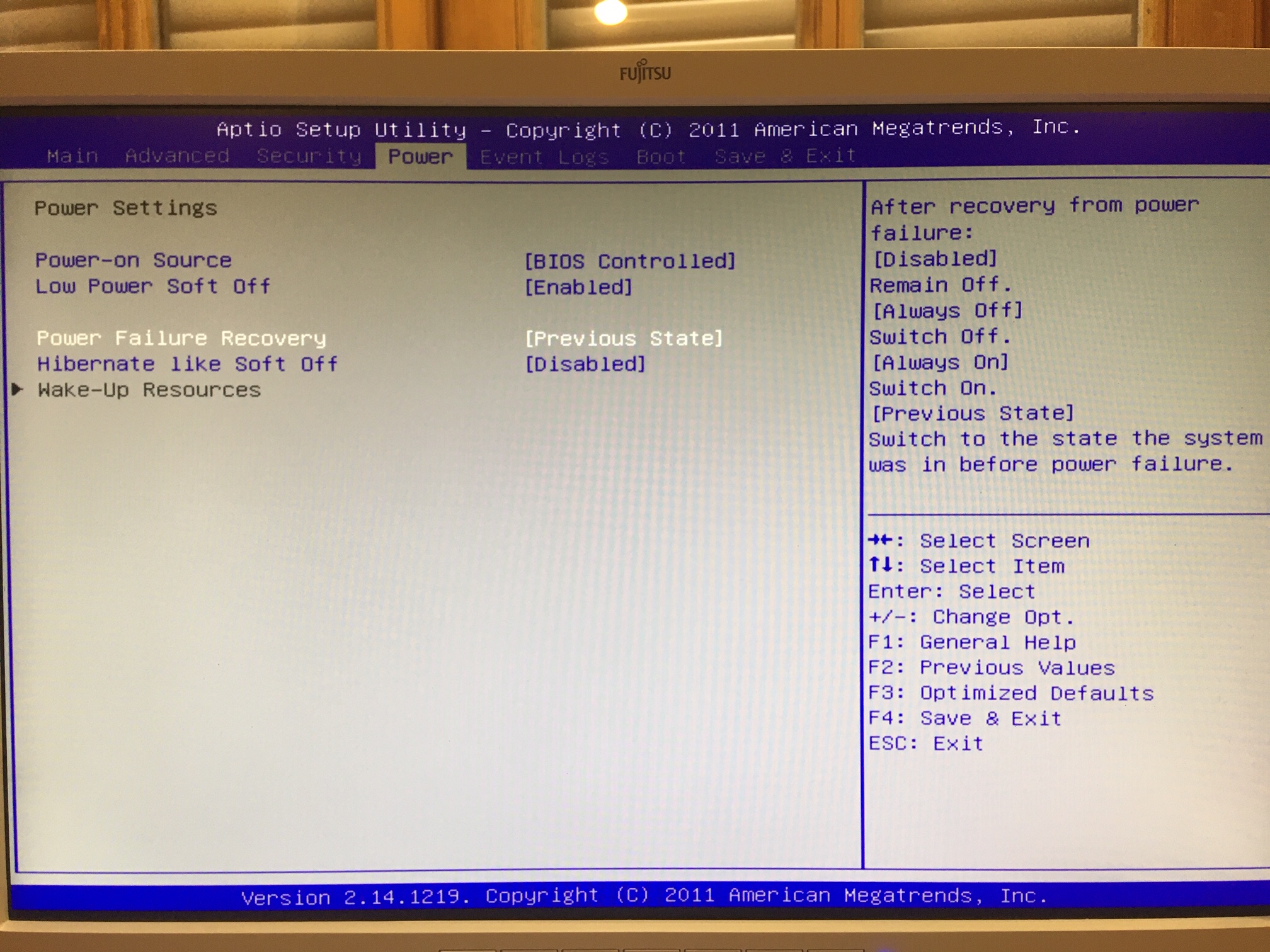

Danke für die ganzen Antworten!
Anbei mal Bilder vom BIOS mit den Einstellmöglichkeiten.
Also...
DeusoftheWired schrieb:
Genau die Stelle ist aber der richtige Ansatzpunkt. Welche Optionen hast du dort, welche schon probiert?
"Power Failure Recovery" heißt das.
Disabled => Läuft kurz an, HDD läuft natürlich auch an, BIOS läd, geht wieder aus.
Always Off => Läuft kurz an, HDD läuft natürlich auch an, BIOS läd, geht wieder aus.
Always On => Bootet ganz normal, Windows wird geladen
Previous State => Läuft kurz an, HDD läuft natürlich auch an, BIOS läd, geht wieder aus.
Wäre das der richtige Ansatzpunkt?

Vielliecht hat ja jemand anhand der Bilder noch eine Idee? :-)
Das ist sicherlich ein notwendiges Verhalten und damit nicht abschaltbar: War der Rechner stromlos, sind die ganzen Chipsätze nicht konfiguriert, z.B. für WOL funktioniert erstmal nicht so wie eingestellt. Das muss nach einem wiederherstellen der Stromversorgung erst mal vom BIOS konfiguriert werden. Dazu das kurze hochfahren.
