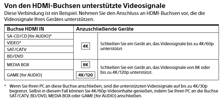

Ich habe mir den Sony TA-AN1000 gekauft und hätte noch ein paar Fragen:
1. Warum wird beim Sony einer der HDMI Eingänge als Game (for Audio) bezeichnet. Dieser Eingang kann 4K/120.
Warum wird ausdrücklich von (for Audio) gesprochen, ich habe in der Anleitung nichts gefunden was es damit auf sich hat.
Könnte mir mal jemand auf die Sprünge helfen.

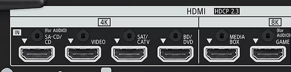

Zu deiner ersten Frage:
(Siehe bitte meinen Edit etwas weiter unten!)
Wenn ich die Beschriftung auf der Gehäuserückseite richtig lese, dann gilt für den Game- Eingang eine maximale Auflösung von 8K.
4K /120 bezieht sich doch auf die beiden Ausgänge OUT A und OUT B.
Edit: Für den Game- Eingang gilt eine maximale Auflösung von 8K oder 4K/120.
(siehe Seite 34 von 211 im Handbuch)

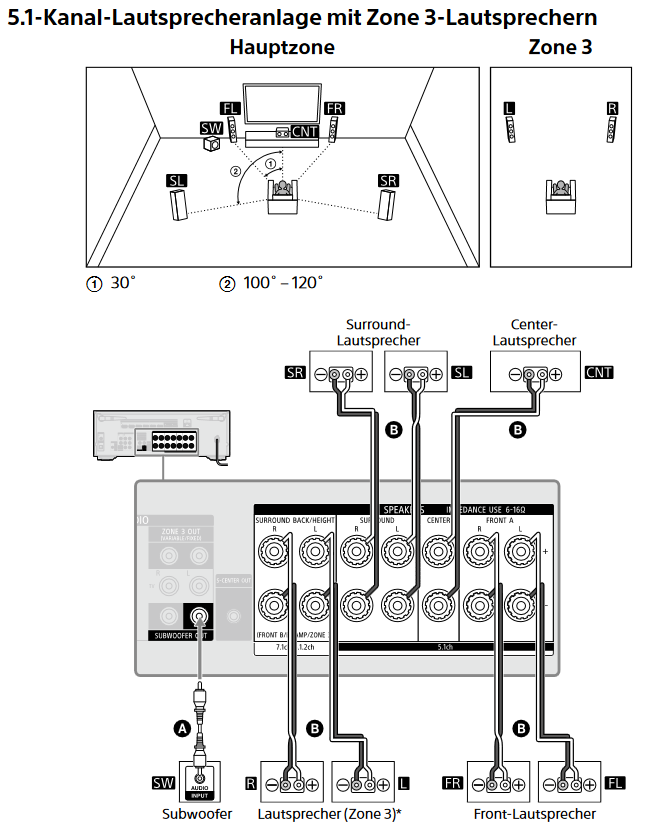

Das Thema "Mehrzonen" sollte im Handbuch ab Seite 45 von 211 ausreichend beschrieben sein:
https://www.sony.com/electronics/su...75708f09c83260ffa238bb30827ba2a/50370285M.pdf
Wenn du nun über deinen AV- Receiver eine weitere Audio- Quelle, z.B. die vom PC, über ein extra an den Receiver angeschlossenen Lautsprecherpaar hören willst, dann mußt du für dieses Vorhaben die Zone 3 an dem Verstärker wählen, die richtige Zuordnung von Quelle und Ziel im Menü auswählen und zuvor natürlich deine beiden Lautsprecher hier an dem Panel angeschlossen haben:
Anstatt den Surround Back oder Front High Kanälen wird dann eben im Zone 3- Betrieb eine andere Audio- Quelle, die es vorher auszuwählen gilt, über diese beiden Kanäle/ Ports ausgegeben.
Überblick:
(Seite 23 von 211 im Handbuch)

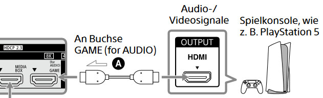

Der Eingang wird wohl für den Anschluß von "Spielehardware" der geeigneten Art vorgesehen sein wie z.B. für Spielekonsolen, PCs und was es sonst noch so in der Richtung gibt.
Bei dem Zusatz "for Audio" wird es wohl um den Umstand gehen, daß das Gerät bei der Wahl von bestimmten Eingängen in Verbindung mit bestimmten Einstellungen für die Weiterverarbeitung und Weitergabe des Signals nur das Audio- Signal verwendet.
Wenn der Eingang neben Ton auch das von dir genannte Bild überträgt, würde ich keinen Gedanken an die Aufschrift verschwenden.

Hatte ich oben bereits getan. Du brauchst im neuen Receiver das, was bei Denon Zonen sind.
Update:
Ab Seite 45.
pcnutzer83 schrieb:
@ DjMadMax Ist es denn überhaupt möglich Tonquelle HDMI und Bildquelle HDMI gleichzeitig zu benutzen, wenn ja wie?
Bei Denon gehts. Du machst hier nichts anderes als ein Routing von Signalen (IN nach OUT) mit gewünschten Schnittstellen auf bestimmte Bereiche, wie bei Denon MAIN und ZONE [2-3], je nach Receiver.
