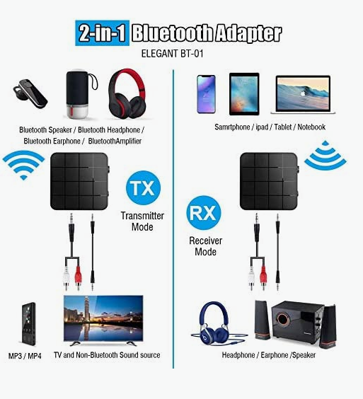

Der AVR 45 hat passende Vorverstärker Ausgänge. In Kombination mit einem solchen Adapter sollte das theoretisch funktionieren, das Bild dient nur als Beispiel, er müsste dann im TX Mode arbeiten.
