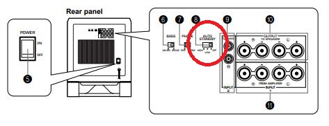

Der Grobmotoriker (also der SW800) hat noch zwei, drei Schalterchen mehr. Musik/Movie und auch eine Einschaltautomatik (Auto/On). Das an der Front ist ein ganz normaler Ein- und Ausschalter (und hat nichts mit Standby zu tun).

@Foofighter
Danke für die Info! Also gibt es auf der Rückseite einen kleinen Schalter wo ich die An- und Abschaltautomatik Ausschalten kann.

Nochmal auf den Sub zurück zukommen, also du meinst es gibt auf der Rückseite einen Schalter wo man die Ab- Anschaltautomatik auszustellen?

@FooFighter
Alles klar!! Also stelle ich diese Aus und dann müsste das Subwoofer Signal Dauerhaft anliegen egal ob der Sub gebraucht wird oder nicht.

@Foofighter
Abend,
ich habe zuhause die Standbyautomatik ausgeschaltet und es Funktioniert nun einwandfrei. Der Sub ist jetzt immer an. Danke nochmal für den Tip.
