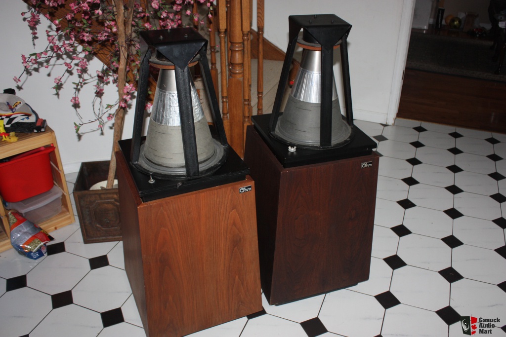

Dieses Prinzip von Lautsprecher konnte sich deswegen nicht durchsetzen, wird es auch nie, weil der Wirkungsgrad sehr schlecht ist. Man kann es wie mit Autos vergleichen, früher viel Hubraum, heute wenig, Ergebnis „quasi/fast “ dasselbe. Es wird und bleibt was für Enthusiasten. Die „graue“ Masse ist da anspruchsloser

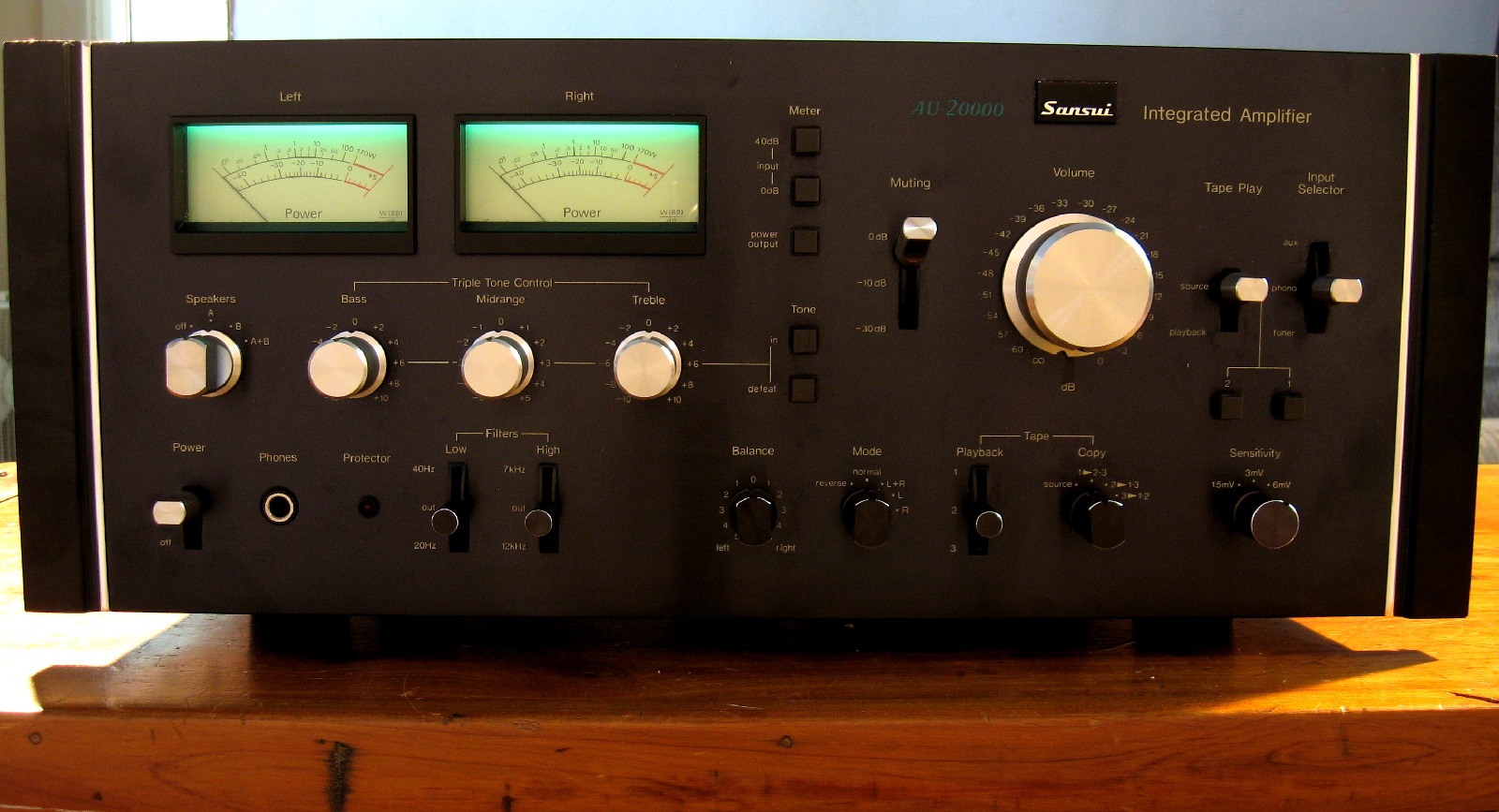

Ich denke kaum, dass ein guter (in gewisser Preislage) AV-Receiver dem Sansui nicht in die Schranken weisen kann. Du darfst ja nicht vergessen, AV-Receiver sind auch noch für Surround-Betrieb vorgesehen. Wenn gleichstellen, dann aber gegen echten Endverstärker.

Diese Ohm F können nur mit max. 125Watt im Dauerbetrieb genutzt werden, es sind mindestens 50Watt veranschlagt. Das packt jeder gute Verstärker.

Um ehrlich zu sagen, ich verstehe dein Vorhaben nicht. Möchtest du eher eine Soudkarte mit besseren DAC an Sansui betreiben. Oder hast du angedacht vom PC über AV-R und dann wieder auf Sansui zu gehen?
An dieser Stelle würde ich dir zu einem guten Vorverstärker raten. Wenn du so auf Qualität Wert legst, dann würde ich von vorn die Sache mit Soudkarte vergessen. Entweder aufs Alles, oder nichts setzen. Du weißt selber, Qualität hat seinen Preis.

Ich persönlich würde von zu alten Hifi Verstärkern abraten. Ich habe schon schlechte Erfahrungen gemacht.
1) Der Zustand oder wie diese genutzt wurden kann man nicht nachvollziehen
2) Die Elkos können ausgetrocknet sein.
3) Konktakte sind meist oxidiert da noch mechanisch.
4) Manche Eingänge knacksen, was nach Fehlersuche schon riecht.
5) Geschweige von der unsichtbarer Korrosionen oder Abnutzung an Reglern. Da muss man unweigerlich noch weiteres Geld investieren.
