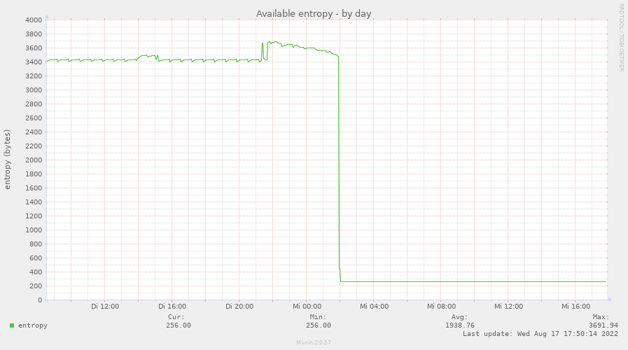

Bei mir gab es gestern ein Update des Raspberry Pi Kernels (raspberrypi-kernel Paket Version 1:1.20220811-1, Linux 5.15.56). Nach dem erforderlichen Reboot ist die verfügbare Entropie (available entropy) drastisch eingebrochen:
Ich nutze den rngd und hab dessen Einstellungen hin und hergewälzt, aber ohne Erfolg. Ich hab noch einen anderen Raspi hier, der das Update noch nicht bekommen hat, und der funktioniert normal.
Eine Suche in den üblich verdächtigen Foren und Internetseiten hat nichts gebracht. Hat jemand von euch Hinweise?

Danke für den Hinweis. Der hat mich auf die Idee gebracht, die Suche ein wenig weiterzuspannen. Möglicherweise ist das gar kein Raspi spezifisches Problem:
https://www.reddit.com/r/archlinux/comments/v75t5w/entropy_of_devrandom_stuck_at_256/
https://unix.stackexchange.com/ques...of-proc-sys-kernel-random-entropy-avail-and-p
Demnach wurde das Entropie Backend im Linux Kernel überarbeitet, in der Folge meldet der Kernel nun konstant 256 Bytes verfügbare Entropie unabhängig von der Nutzung.
Ich werde das mal im Auge behalten.

The modern Linux RNG is extremely fast at generating entropy on demand and doesn't need to have as large a store of entropy anymore. The new value of 256 was found to work well with common cryptographic algorithms.

Nein, Einschränkungen habe ich keine feststellen können. Die üblichen FIPS Tests liegen in der gleichen Größenordnung, wie vorher.
