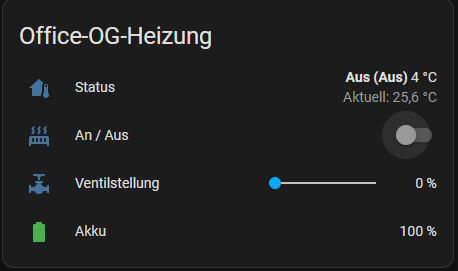

So bin mal dazugekommen den ersten Shelly einzurichten und mit ein bisserl Krams installieren und so Automatisierung wild zusammenfrickeln mit Viertelswissen von HA bietet es die Funktionen, die ich will - das ist z.N. einfaches an=Zieltemp/Aus=Frostschutz einstellen
Die Funktion hat das Teil leider nicht "exposed" so dass man die nicht einfach direkt nutzen kann, aber gerade die ist ja prakisch in nicht dauerhaft genutzten Räumen. Kann man aber dazuhäkeln.
Also seit Mai hat er jetzt 1x die Woche das komplett auf und wieder zugedreht (ohne Heizung)
Jetzt mit Start der Heizsaison ist der Akkustand trotzdem noch immer bei 99%... mal sehen wie das über den Winter läuft.
Muss das halt mal zumindest 1 Jahr austesten bevor ich (fast) alle umrüsten.
