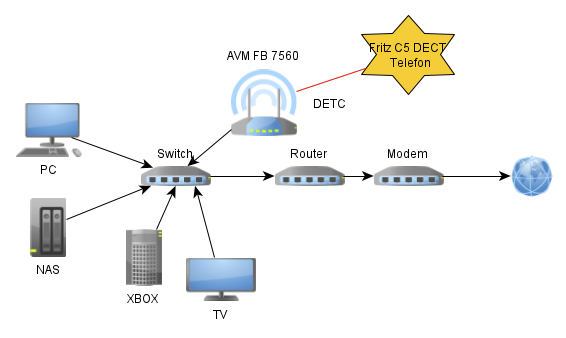

ich möchte aus den hier genannten Gründen mein Netzwerk umbauen. Zunächst soll die Fritzbox 7560 als Router, Modem und DECT Basisstation im Einsatz bleiben.
Später jedoch, soll hier entweder ein anderer Router mit integriertem Modem oder eine Lösung aus separatem Router und separatem Modem her.
Wie schaut es im letzteren Fall mit der VOIP-Telefonie (Festnetz) in Verbindung mit der FB aus. Geht das noch ganz normal wenn die FB nur als weiteres Gerät an dem Switch hängt? Also kann man die FB weiter als VOIP DECT Basisstation verwenden?
