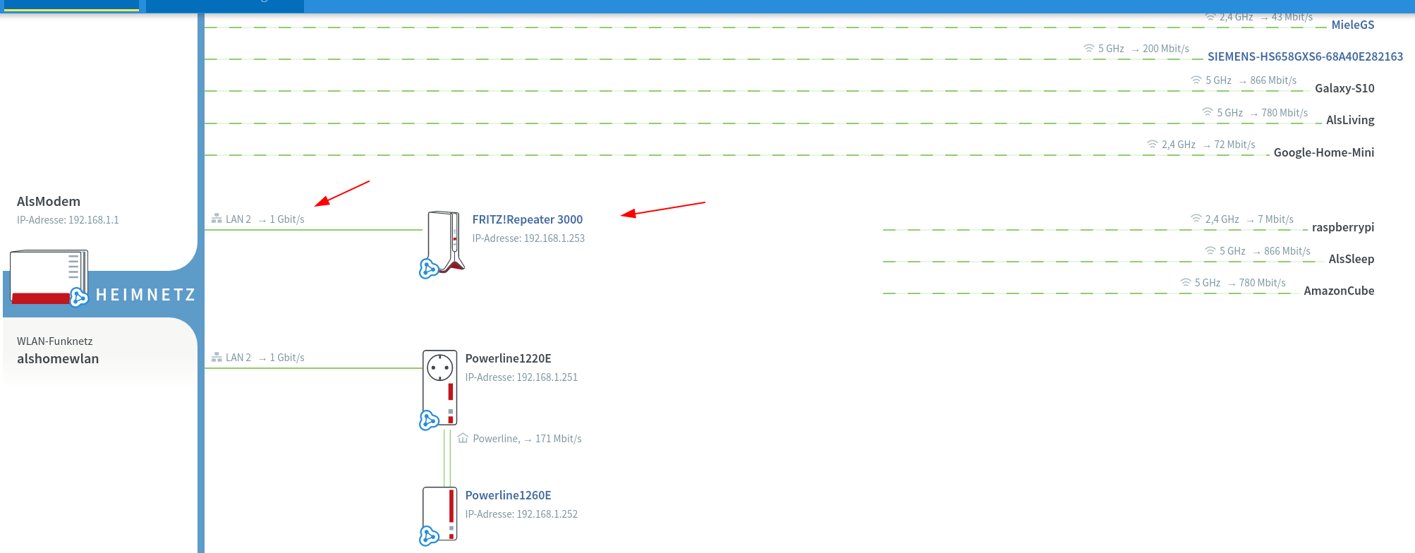

Hi - Frage:
Kann ich von meinem Router ein LAN Kabel an den AVM FritzRepeater 3000 stecken und dieser agiert dann quasi wie ein Access Point mit Mesh Funktionalität?
Habe paar mal was von einer LAN Brücke gelesen aber da ging es immer darum ein Gerät per LAN an den AVM FritzRepeater 3000 anschließen, was ja über WLAN laufen würde. Genau das Gegenteil von dem, was ich erreichen möchte.
Vielen Dank
Edit: In den Kommentaren eines Threads über Google search gefunden. In den Tests konnte ich keine hinweise dazu finden. Click.
Ja das geht, so wie du es beschreibst. Es gibt beide Möglichkeiten.
Reaktionen: Freizeit
https://avm.de/service/wissensdaten...TZ-Repeater-im-FRITZ-Box-Heimnetz-einrichten/
