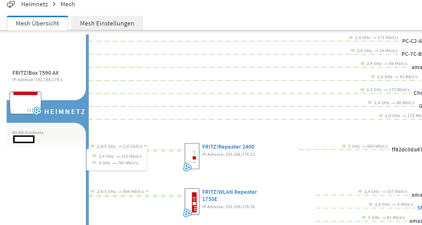

Findest Du nicht, dass wenn Du eine Frage zum AVM Mesh stellst zuerst ein Screenshot der AVM Mesh Übersicht hilfreich wäre? Dazu vielleicht Screenshots zu den aktuellen WLAN Einstellungen?
Nur so ne Idee...
Reaktionen: Raijin
Also wenn du einen Repeater aus dem Mesh nimmst und deine Geräte kein wlan bekommen ist das eindeutig ein konfigurier-Problem. Entweder sind nicht alle richtig im Mesh integriert oder dein wunschdenken vom guten wlan scheitert an der örtlichen Gegebenheiten (Wohnung zu verwinkelt, Badezimmer/Küche dazwischen oder Router im Heizungskeller)

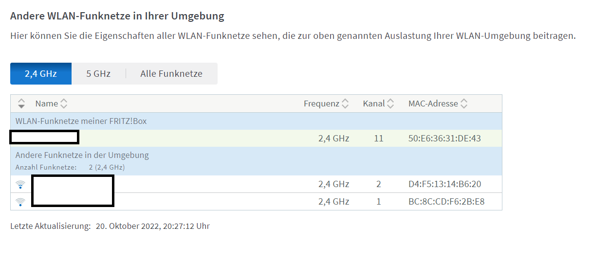

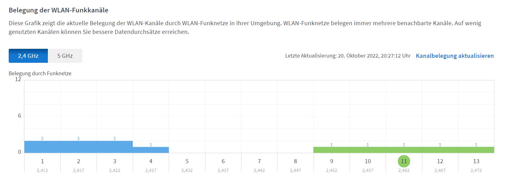

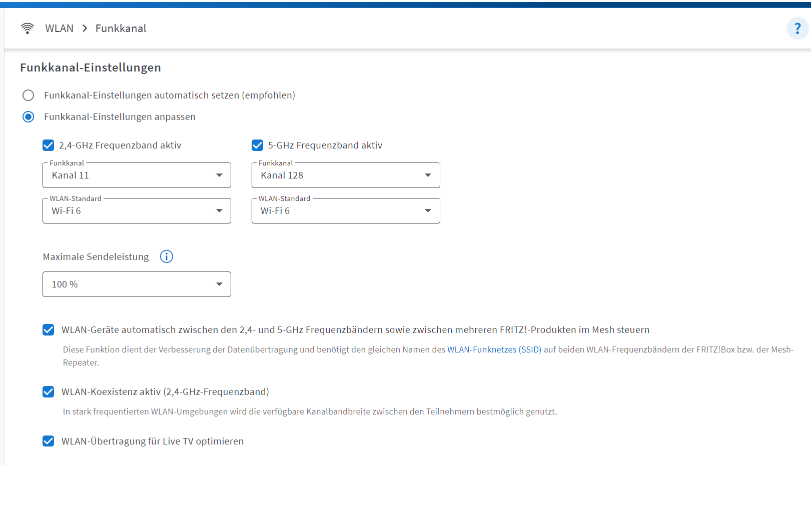

Hab nun den Repeater zurückgesetzt und komplett neu ins WLAN eingebunden. Anbei die Übersichten, ich lasse es mal laufen und hoffe dass sich damit das Problem erledigt:
Haken bei "Koexistenz aktiv" rausmachen.
Sonst sieht das jetzt super aus.
Sollten sich Meldungen mit "RADAR" in den Logs finden. Teste Kanal 36 fürs 5GHz Band, wobei das bei der 7590AX leider nicht die Endlösung ist, da man die Kanalbreite nicht einfach auf 80MHz einschränken kann. Es sollte aber Besserung bringen...
