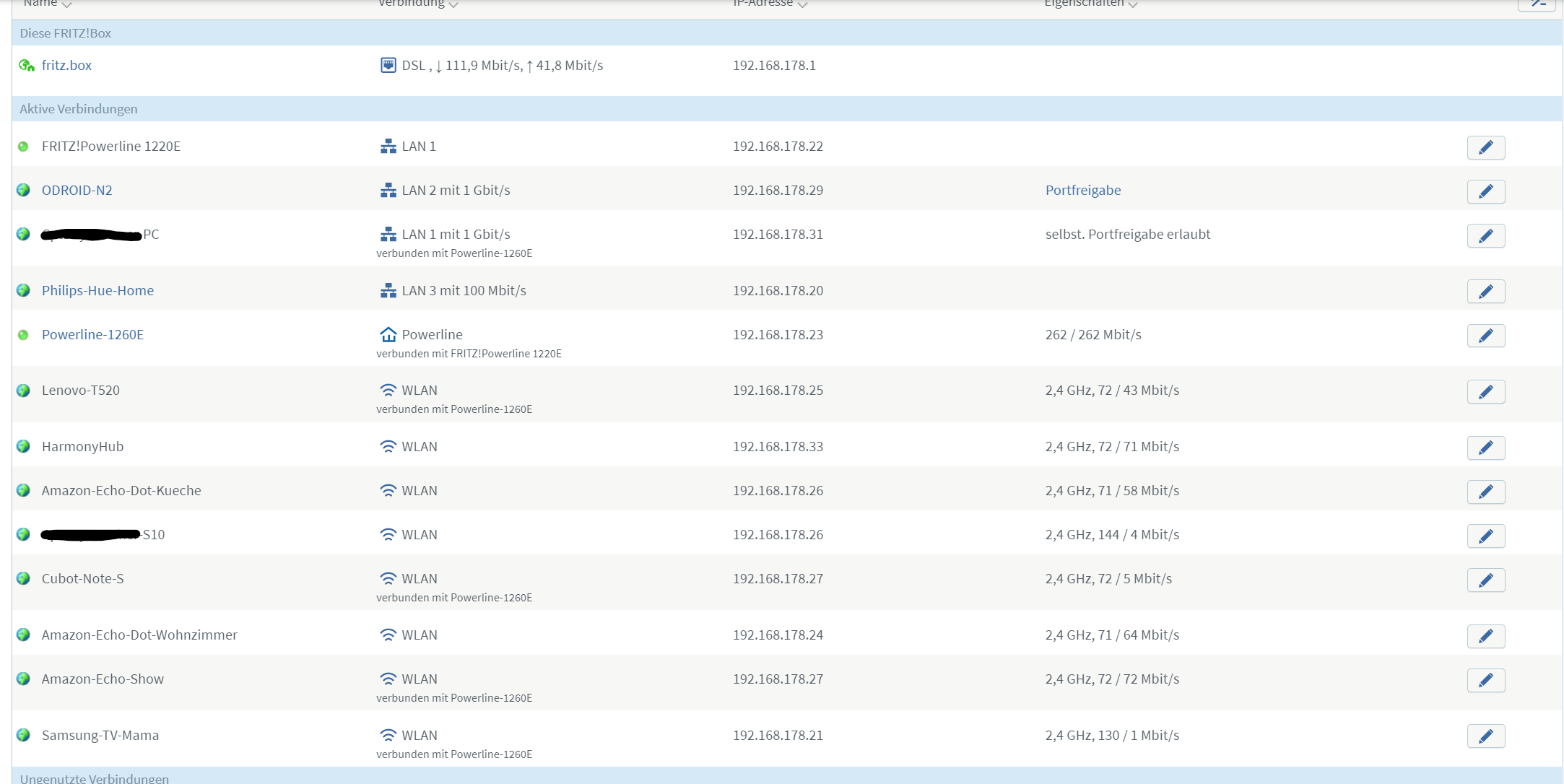

Mal ein Live-Foto vom Netzwerk (Echo-Show wie immer mit Internetproblemen):
Neuste Firmware ist bei allen Geräten installiert.

ich sehe "nur" 2,4 GHz Geräte...Jetzt haben deine Nachbarn bestimmt auch WLAN's am laufen...dann muss man sich nicht wundern das die verbindung da zusammenbricht...zumal durch repeater die schon geringe Anzahl an Kanälen noch weniger wird...

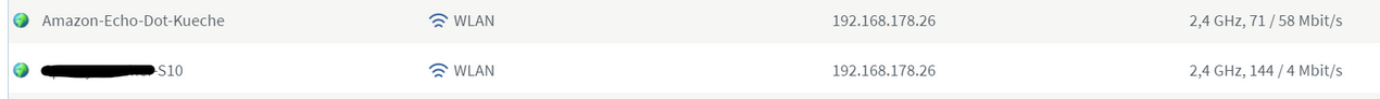

Irr ich mich oder haben 2 Geräte die selbe IP bekommen?

@bart0rn jo stimmt mal wieder. Das beobachte ich jetzt auch schon seit dem Reset. Keine Ahnung was das soll. Ich glaub echt die Box hat ihren Zenit erreicht...

Resette mal die fritzbox, das mit doppelt vergebenen ip ist nicht normal.
@chrigu ich verzichte. Das war schon häufiger so. Solange es jetzt läuft ist mir das egal. Da kann ich noch 20 Resets machen. Das hat die auch vorher getan. Und die ganze Arbeit der Konfiguration ohne Wiederherstellung zu laden ist es mir nicht wert.
Ein Reset ist auch nicht nötig ... ein Gerät mit doppelter IP löschen und neu verbinden reicht in der Regel.
Und den DHCP-Bereich prüfen ob groß genug.
