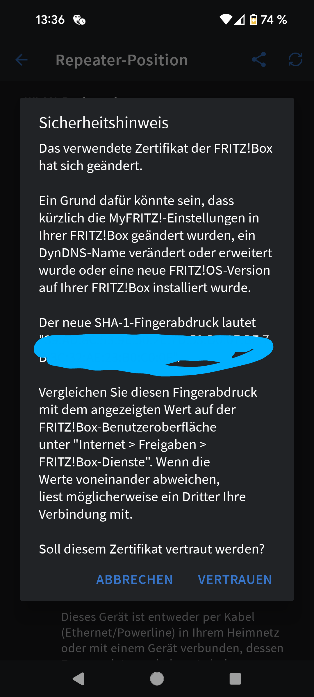

Interessant, das meldet die WLAN App von AVM nun wenn ich die Repeater Position bewerten will.
Die Werte der Fingerabdrücke sind tatsächlich komplett unterschiedlich.
Was sollte man aus Sicherheitsgründen nun am besten tun?
