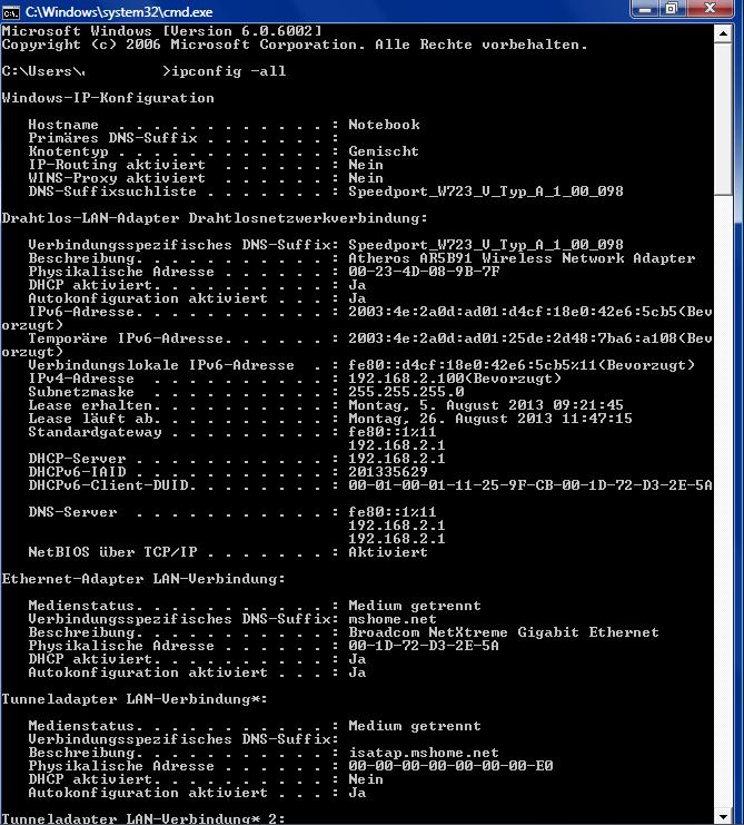

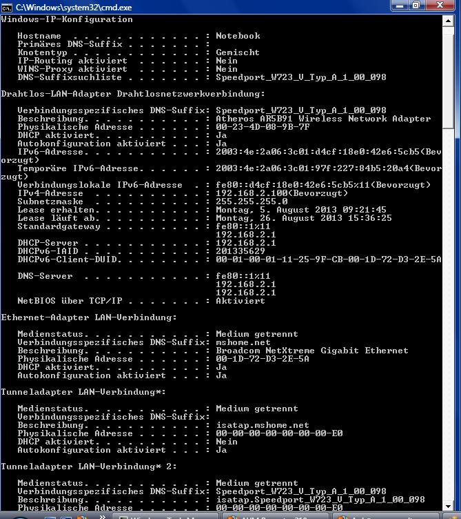

Hat dein PC eine feste IP oder wird die per DHCP zugewiesen?
Da habe ich leider keine Ahnung von. Ich würde aber mal tippen das es über DHCP läuft. Im Speedport ist diese Einstellung auf "Ein" geschaltet.
Und was sagt uns bzw. euch das jetzt?! ;)
das bedeutet, dein pc hat den speedport .2.1 als wlan-gerät-gateway (internet)...

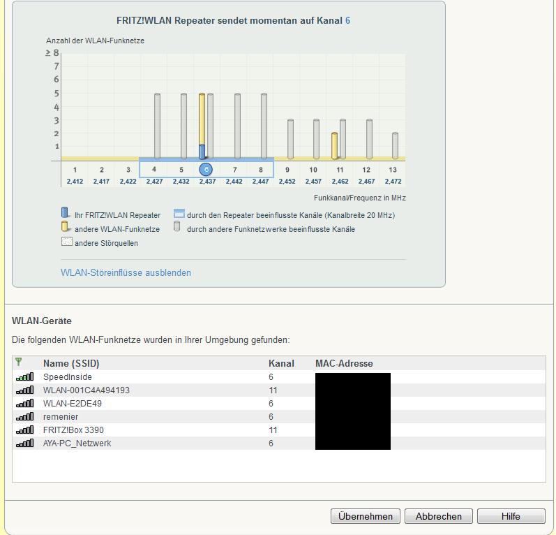

Oder liegt es an anderen WLAN-Netzwerken in der Umgebung bzw. deren Kanälen? Sollte ich den Kanal (steht im Speedport auf "Auto" und dabei heraus kommt Kanal #6) wechseln? (siehe Bild)

  • In meiner Umgebung funken ja auch drei andere WLAN-Netze auf Kanal 6 (siehe Bild oben). Ist es daher besser, dass ich meinen Kanal wechsel? Wenn der Repeater den einfach übernimmt, sollte das ja kein Problem darstellen.
